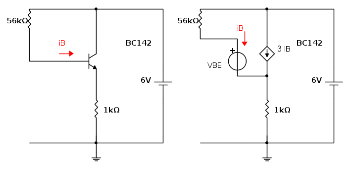

Ok quindi quel punto della caratteristica (Vi=6V ; Vo=6V) non esiste, con 6V di ingresso non avrai 6V di uscita.
Ora per trovare fino a quale tensione di ingresso vale Vo=Vi potresti provare a vedere per quale Vi hai ID=0?
Così facendo trovi il ginocchio della caratteristica e la tensione di saturazione :D
P.S. secondo me "fare una lista di valori" come avevi fatto in [11] non è una grande idea :( Meglio trovare delle caratteristiche magari a tratti ma analitiche, cioè "con una formula e i suoi limiti di validità" ;-)

ehm sì ok :-) ma la vogliamo trovare questa tensione di saturazione? :D

Per trovare la tensione di saturazione devo sempre considerarmi le correnti di base e sul resistore e uguagliarle a 0? Visto che voglio che la corrente sul diodo sia nulla..

mmm mi pare (se ho capito di quale resistore parli) che devi uguagliarle e basta (tra di loro) questo renderà la ID nulla (LKC).
In sostanza vedi che tensione esce senza il diodo (se ID=0 lo puoi anche togliere dallo schema ;-) )

Se il diodo lo considero un aperto sulla resistenza d'uscita avrei 0.65V?

Non mi pare, nel senso che non ho fatto il conto, ma se invece intendi che è circa una caduta diretta allora la risposta è no :-)
Con il diodo aperto dovresti risolvere questo ;-)

Allora dovrei fare I_B(1+ \beta) moltiplicato per la resistenza d'uscita
