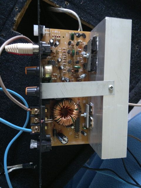

Probabilmente la foto e' troppo grossa e il sistema non riesce a caricarla; devi ridimensionarla prima.

foto
k97k (2).jpg (58.39 KiB) Osservato 3086 volte

Avevo chiesto: Potresti comunque, insieme alle foto, fornirci le sigle riportate sui semiconduttori (a cominciare dai transistor di potenza ed eventuali integrati presenti) , riesci a leggerli?

i transistor sono coperti da una piastrina con intorno della colla.. riguardo gli altri componenti non si leggono purtroppo

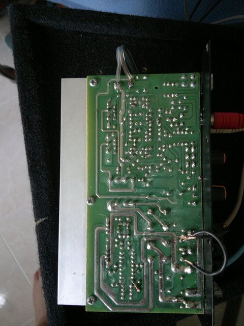

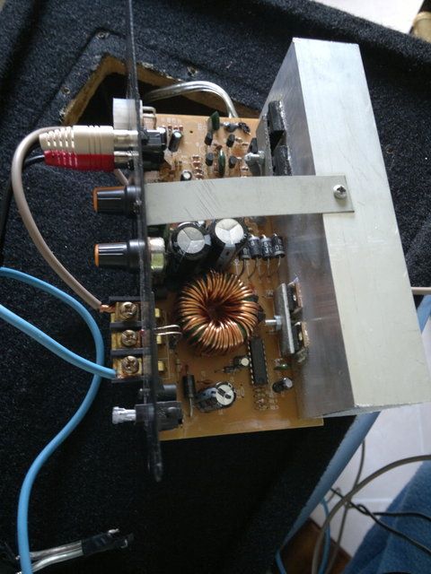

Dalle foto che hai postato si vede poco o niente; bisognerebbe inquadrare bene e da vicino i circuiti.
batta93 ha scritto:i transistor sono coperti da una piastrina con intorno della colla.. riguardo gli altri componenti non si leggono purtroppo
In questo caso, non vedo proprio come ti si potrebbe aiutare.

batta93, le foto che hai postato servono a poco, quello che necessita sono i particolari, ma soprattutto uno schema elettrico senza del quale non credo si possa andare molto lontano, comunque da quel poco che si vede, ho notato "lo scandaloso ponticello (cerchio rosso)" che hai realizzato per la pista che dici di aver trovato interrotta, e mi par di notare che quella "se così si può chiamare ..saldatura (cerchio giallo)" crei un corto fra le piste adiacenti, cosniglierei di rivederla e rifarla ad arte se possibile.. ;-)
Altro consiglio è quello di seguire la pista interrotta nei due versi e per quanto possibile ricostruire il circuito interessato con i componenti interessati indicando i nomi dei componenti o meglio le sigle, ovviamente per realizzare/disegnare gli schemi qui è d'obbligo l'utilizzo di fidocadj (diversamente la discussione termina).
