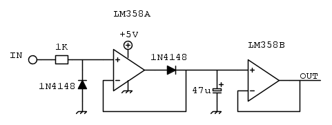

Come OP-AMP puoi usare LM358 (che ne ha 2 in un package unico) che è ad alimentazione singola..Ricordati però che hai un po di offset in uscita che non riesci a togliere però se quello che vuoi misurare è al di sopra di 1V non hai problemi.
Questo è un circuito che potresti utilizzare. Aspetta però il parere di qualche utente più sapiente di me...Non vorrei che ci fosse qualcosa che non torna.
Il diodo con la resistenza dovrebbe proteggere l'ingresso dell amplificatore dalle tensione negative. Spero che basti perché sul Datasheet è riportato che la tensione di ingresso negativa supportata è di -0.3V. Forse sarebbe meglio sostituire il primo diodo con un diodo Schottky che ha una tensione di soglia intorno ai 0.3V. Aspetta quindi il consenso di qualcun altro.

Cosa intendi per "Ricordati però che hai un po di offset in uscita che non riesci a togliere però se quello che vuoi misurare è al di sopra di 1V non hai problemi"?
Il mio valore in ingresso massimo è di 1.5Vpp quindi sicuramente vado sicuramente sotto il volt...
Guardando poi i link che mi avevi girato prima, beh, mi pareva molto più semplice come circuito. Il tuo mi sembra più complesso. Sia chiaro, se qualcun altro mi da l'ok acquisto i componenti e realizzo quello.

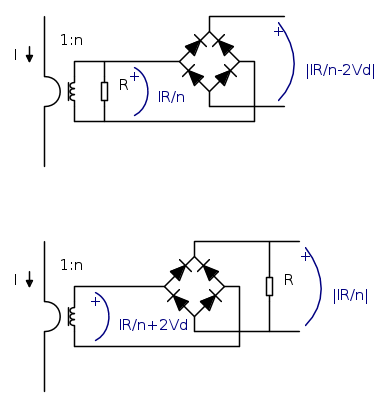

Beh però i TA si usano normalmente con un ponte "a monte" della resistenza di carico. Questo praticamente cancella la caduta la caduta, sempre che il TA non saturi...

ehm ti avevo chiesto lo schema di quello che hai realizzato ed il datasheet del TA....
Se è come il primo hai la corrente del secondario del TA che prodece la caduta su R e poi ti "perdi" la caduta dei diodi
invece nel secondo caso la caduta si produce direttamente su R all'uscita senza "perdite".
La contropartita è che ora la tensione al secondario è più alta di "un paio di cadute dirette" e questo potrebbe far saturare il trasformatore....

Ero fuori e col tablet diventa un po ostico gestire fidocad... dovrò però trova soluzione.
In ogni caso, la configurazione da me utilizzata era quella del secondo schema, quella con resistenza di carico posta dopo il ponte.
Ho messo una R da 1K per avere la massima escursione 0-5V da dare in pasto ad un ingresso analogico di Arduino.

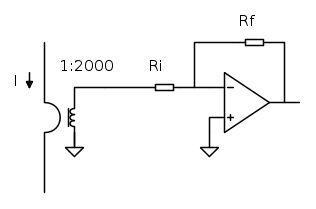

Eh sì... ho paura che ti ci voglia un opamp.
La saturazione del TA, come del resto di qualsiasi altro trasformatore, si ha quando il flusso supera un limite dipendente da materiale, dimensioni e forma del nucleo. Questo flusso è legato dalla legge di Faraday-Neumann-Lenz alla tensione ai capi dell'avvolgimento (e alla frequenza).
In sostanza il datasheet che hai linkato dice che quel TA può avere ai capi dell'uscita al massimo 50mV
. Se superi quel valore inizia a saturare perdendo di linearità .
Quindi purtroppo lo schema con il ponte a monte della resistenza di shunt non si può usare, con quello hai circa 1.5V solo per le cadute dei diodi.
In definitiva ci potrebbe stare un amplificatore a transresistenza che avrebbe il pregio di tenere il TA bene in corto ma d'altra parte quel povero opamp collegato direttamente senza resistenze in ingresso mi fa venire i brividi
basterebbe una sovracorrente, uno spike qualsiasi per bruciarlo.
Allora mi accontenterei di un amplificatore invertente, qualcosa in linea di principio così (BTW che alimentazioni ha disponibili?)
con a seguire (se proprio non vuoi acquisire direttamente l'AC) un raddrizzatore ideale a valor medio (o di picco ma mi piace meno)
Sei in grado di dimensionare lo schema che ti ho postato per avere, alla corrente massima che ti interessa una tensione in uscita rappresentabile dall'opamp e non più di 50mV ai capi del TA?
