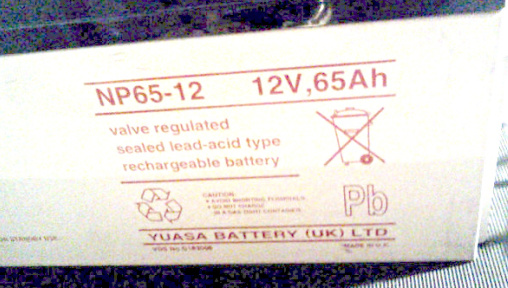

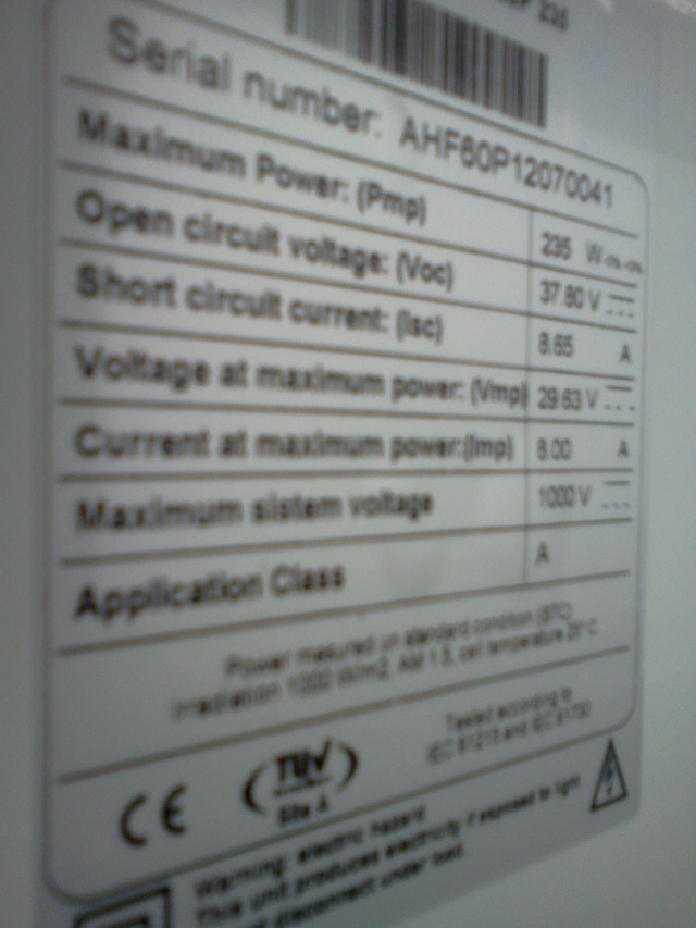

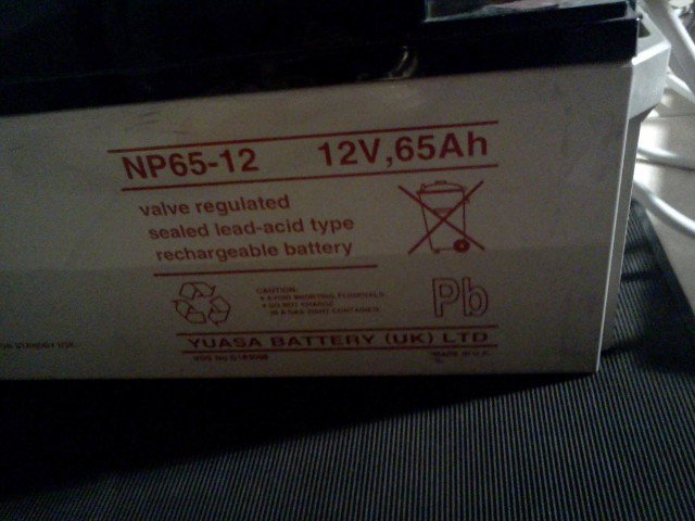

Messaggioda Foto Utentecalo182 » 4 ago 2013, 10:30
Ecco qua:

[80] Re: Miglioramenti impianto fotovoltaico fai-da-te
Messaggioda Foto Utentemarco438 » 4 ago 2013, 13:51
Io a volte mi chiedo se lo facciate a posta per metterci in difficolta' e/o farci incazz..e :D
Ma ti sembrano foto da pubblicare? E per di piu' quella sotto e' messa anche in obliquo per rendere la lettura piu' facile :twisted:
Comunque, lavorandoci in po':
pare che la batteria sia da 12V 65Ah e che il pannello possa fornire al massimo 8A; da cio' si deduce che la misura e' fattibile se il tester (ma lo fanno quasi tutti) puo' arrivare ai 10A.
Se comunque non sei sicuro, posta la foto del tester, ma non ti azzardare a fare foto orrende come le precedenti!
