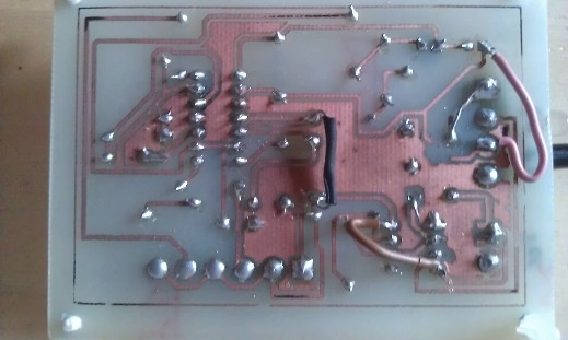

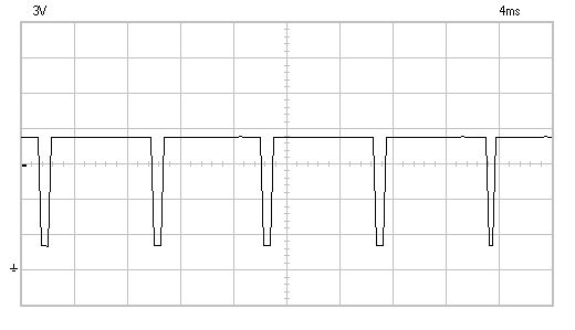

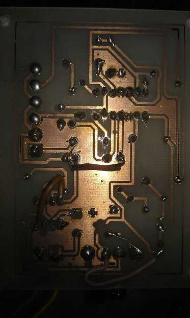

Messaggioda Foto Utenteplotino » 7 ago 2013, 22:53
Ciao davidde
allora ti riporto le foto richieste con la descrizione
ecco il circuito:
parte frontale
lato piste
poi, plottata con oscilloscopio tra pin 3 del 555 (catodo diodo IR) e GND:

[6] Re: Sensore di parcheggio a IR non funziona
Messaggioda Foto Utentedavidde » 8 ago 2013, 10:42
Ciao Foto Utenteplotino,
le foto che hai fatto sono poco luminose e poco definite, non riesco a vedere se ci sono errori di collegamento o di montaggio. Se hai la possibilità di rifarle devi farle da sopra (in pianta), in modo che si riescano a distinguere le bande colorate delle resistenze.
Per quello che riesco a intravedere il lato piste è sporco, devi lavarlo con alcol e spazzolino in modo da rimuovere i ressidui di flussante. Inoltre io ripasserei anche le stagnature alcune sembrano "fredde".
Fatto ciò collega la pinza dell'oscilloscopio a gnd e la sonda a +12V. Fai la misura prima senza diodo IR e in un secondo tempo con diodo IR. Queste misure servono per vedere se inserendo il diodo l'alimentazione ha degli sbalzi oppure rimane stabile a 12V.

Messaggioda Foto UtenteFedericoSibona » 8 ago 2013, 11:11
E le saldature dell'integrato mi sembrano pericolosamente grandi e vicine, sicuro che qualcuna non tocchi una adiacente o qualche pista vicina?

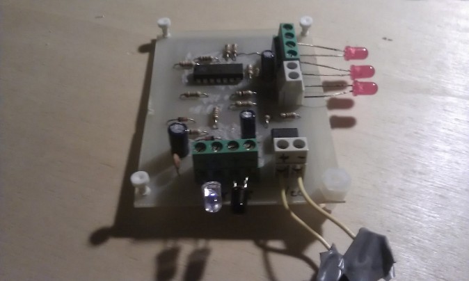

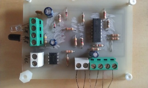

[8] Re: Sensore di parcheggio a IR non funziona
Messaggioda Foto Utenteplotino » 9 ago 2013, 19:22
allora premetto che non sono un professionista ..
tuttavia le piste e le saldature erano state verificate ai tempi del PCB ed erano OK
Ora come consigliato ho pulito con alcol il lato piste e ricontrollato continuità e isolamento del 555
mi sembra tutto a posto
ho fatto anche un'altra prova. fotodiodo sulla basetta e diodo IR su una millefori
beh allineando fotodiodo e diodo IR frontali e molto vicini due led si illuminano
.. strano .. in effetti sembra quasi che la sensibilità del rx sia bassa
anche quando provo con il telecomando in effetti si accendono solo due
mi aspetterei quasi una saturazione del detector..
ecco le nuove foto
