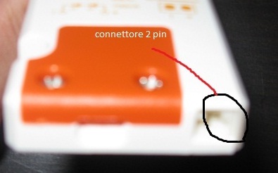

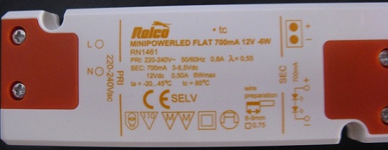

Messaggioda Foto UtenteGabriele440 » 16 ago 2013, 16:03
Salve ho comprato per 9 euro un alimentatore Relco ( perché non si chiama trasformatore??) RN 1461 ce scritto che ha tecnologia a tensione costante e corrente costante
corrente costante 700mA 3-8,5Vdc max 6w 1...2x3W Led(VF=4,2v)
tensione costante 12Vdc Max 500mA 6W
in oltre ha 2 uscite una dove va messa una spina e l' altra ha i morsetti serracavo ma sembra che abbiano funzioni diverse una per collegamento in serie la altra ce su solo + e -
quale delle 2 devo usare?
cosa indica il valore sopraindicato 3-8,5Vdc????

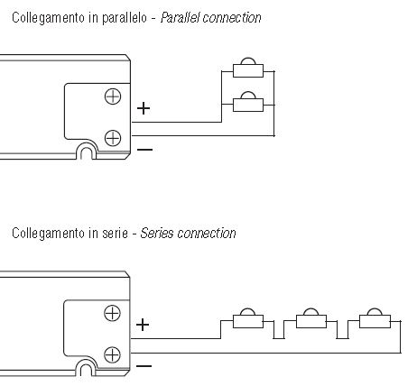

Messaggioda Foto Utentestefanob70 » 16 ago 2013, 16:30
Gabriele440 ha scritto:Salve ho comprato per 9 euro un alimentatore Relco ( perché non si chiama trasformatore??)
Perché sono due cose ben distinte.Tanto per semplificare un trasformatore e' in grado di ridurre o aumentare una tensione AC rispetto alla tensione di ingresso,e non la puo' rendere DC,se non attraverso dei rettificatori (diodi).Come nella descrizione tecnica del tuo caso,nel tuo alimentatore e' presente un generatore di corrente e tensione costante,il che vuol dire che puo' essere usato benissimo per i Led di nuova generazione,che richiedono "corrente costante".
Tensione costante 12Vdc max 500mA(6w) per lampade collegate in parallelo.
Vuol dire che puo' fornire 12V con un corrente Max di 500 milliampere(mA)
Corrente Costante 700mA con una tensione che varia da 3 a max 8,5Vdc per lampade collegate in serie puoi prelevare max 700 mA
Riguardo al collegamento puoi utilizzare sia la "Serie" che il "Parallelo"
Ovviamente devi conoscere la potenza e la tensione di aliment.del Led che andrai ad utilizzare.
