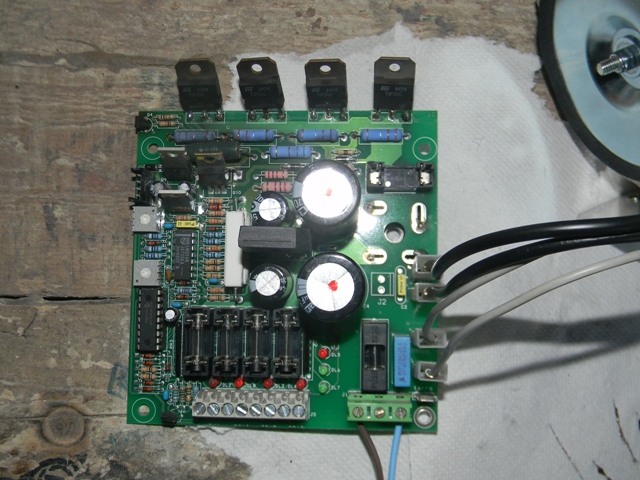

Diciamo che,lo vorrei riparare non solo per il piacere di farlo ma, anche perché una volta riparato, verrà messo a scaffale e,potrà servire per una riparazione futura.

[13] Re: Verifica funzionale di un BJT
Messaggioda Foto Utentemenu » 8 ago 2013, 16:59
Foto in cui ,i quattro BJT a lato sono dei (TIP35C),i tre componenti (TO 220) sono rispettivamente un,(TIP31C),(TIC106N) e un(L 7805CV).

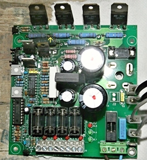

[14] Re: Verifica funzionale di un BJT
Messaggioda Foto Utentemarco438 » 8 ago 2013, 17:18
Ho cercato di migliorare un po' la foto ed ingrandirla per capire meglio.
Mi pare che nella zona segnata dalla freccia gialla, ci siano segni di bruciature; confermi?
Come hai provato i TIP35, senza smontarli?
Metti anche la sigla dei due integrati.
Cos'e' quel coso nero tra i quattro condensatori elettrolitici?
[15] Re: Verifica funzionale di un BJT
Messaggioda Foto Utentemenu » 8 ago 2013, 21:00
Non proprio bruciature,si tratta di una zona annerita,perché,c'è quel resistore verdastro che riscalda parecchio;I TIP prima di smontarli ,erano leggermente anneriti;Le sigle dei due integrati sono:LM 324N; PIC16F819-I/P. Mentre il componente nero è un ponte diodi in una configurazione inconsueta,nel senso che si trova già sulle uscite stabilizzate e, non è quello che raddrizza l'alternata del trafo;questo compito è svolto da un altro ponte che si trova dalla parte opposta della scheda.

[16] Re: Verifica funzionale di un BJT
Messaggioda Foto Utentemarco438 » 8 ago 2013, 21:15
Ho idea che senza uno schema sara' molto dura; proverei a testare l'efficienza del TIP31.
Ma, a parte questo, mi descrivi come provi i transistor?

[18] Re: Verifica funzionale di un BJT
Messaggioda Foto Utentemarco438 » 11 ago 2013, 18:30
menu ha scritto:Beh..i transistor li ho provati in maniera molto rozza, ovvero con il tester, e diciamo che nessuno dei quattro mi da un circuito chiuso tra B,C,E.
Ti era stato proposto un link in cui era ampiamente ed esaurientemente spiegato come testare un BJT ( mess.22);
hai fatto le prove secondo quelle istruzioni?
Qui puoi vedere come ci si comporta con un triac.
Ti avevo chiesto di testare anche il TIP31 ma pare tu non lo abbia fatto; e' possibile che quel triac si sia bruciato ma, se non si segue una certa logica nella ricerca dei guasti, si perde solo del tempo inutilmente.
Quindi, se credi, fai le prove richieste e riporta i risultati.

Messaggioda Foto UtenteFedericoSibona » 11 ago 2013, 18:32
Foto Utentemenu, in un circuito professionale come quello non mettono un resistore in posizione tale da annerire il circuito stampato con il calore dissipato previsto a progetto. Inoltre quelli sembrano proprio segni di bruciature e i due resistori azzurri adiacenti sembrano anche deformati.
È possibile vedere anche l'altra faccia del circuito stampato?
