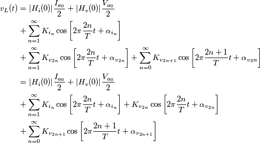

Messaggioda Foto UtenteGost91 » 13 ago 2013, 13:40
Foto UtenteRenzoDF ha scritto:Provo a rilanciare l'argomento ... sperando che Foto Utente904 o qualche altro giovane studente raccolga l'invito.
904, dato che anche io sono un giovane (e aggiungerei anche affascinante, geniale e simpaticissimo :cool: ) studente, mi sento chiamato in causa. Ne approfitto per dire la mia.

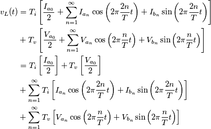

RenzoDF ha scritto:qual è l'influenza di quei due generatori sulla quinta armonica della tensione vL ?
Per la linearità del circuito, il segnale v_L sarà dato dalla somma dell'effetto di is e dell'effetto di vs. In termini matematici
v_L (t)=T_i [i_s](t)+T_v [v_s](t)
avendo indicato rispettivamente con T_i e T_v le trasformazioni che il circuito applica ai segnali i_s e v_s
Tali segnali sono sviluppabili secondo Fourier, dunque indicando rispettivamente con I_n e V_n i coefficienti di Fourier dei segnali i_s e v_s, possiamo scrivere
\begin{align} v_L (t)&=T_i \left[\frac{I_{a_0}}{2}+ \sum_{n=1}^{\infty} I_{a_n} \cos\left(2\pi \frac{2n}{T}t \right) +  I_{b_n} \sin\left(2\pi \frac{2n}{T}t \right)\right] \\
&+T_v \left[\frac{V_{a_0}}{2}+\sum_{n=1}^{\infty} V_{a_n} \cos\left(2\pi \frac{n}{T}t \right) +  V_{b_n} \sin\left(2\pi \frac{n}{T}t \right)\right] \\
&=T_i\left[\frac{I_{a_0}}{2}\right]+T_v\left[\frac{V_{a_0}}{2}\right]\\
&+\sum_{n=1}^{\infty}T_i\left[ I_{a_n} \cos\left(2\pi \frac{2n}{T}t \right) +  I_{b_n} \sin\left(2\pi \frac{2n}{T}t \right)\right] \\
&+\sum_{n=1}^{\infty} T_v\left[V_{a_n}\cos\left(2\pi \frac{n}{T}t \right) +  V_{b_n} \sin\left(2\pi \frac{n}{T}t \right)\right]\end{align}
dove 2/T è la frequenza del segnale i_s e 1/T è la frequenza del segnale v_s e tra secondo e terzo membro si è applicato la linearità degli operatori T_i e T_v.

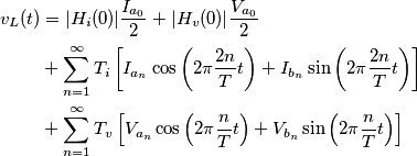

Ora, per il seguente
Teorema (della risposta in frequenza) - Siano H(f) la risposta in frequenza di un sistema LTI e, rispettivamente, Si(t) e Su(t) i segnali di ingresso e uscita del precedente.
Si(t)=A \cos (2 \pi f_0 t) \Rightarrow S_u (t) = A |H(f_0)| \cos (2\pi f_0 t + \angle H (f_0))
visto che il circuito è anche tempo invariante, indicando rispettivamente con H_i e H_v le risposte in frequenza associate a i_s e v_s, si può scrivere che
\begin{align} v_L (t) &=|H_i(0)|\frac{I_{a_0}}{2}+|H_v(0)|\frac{V_{a_0}}{2}\\
\end{align}

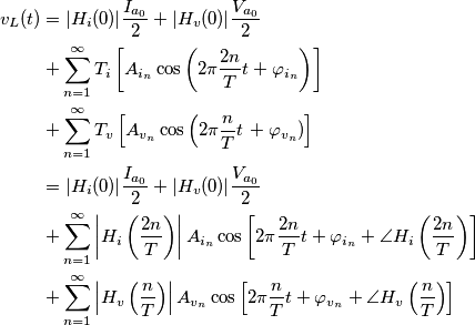

adesso osserviamo che la somma di due sinusoidi isofrequenziali è ancora una sinusoide di stessa frequenza e opportuna ampiezza e fase, dunque scriviamo
&+\sum_{n=1}^{\infty}T_i\left[ A_{i_n} \cos\left(2\pi \frac{2n}{T}t +\varphi_{i_n}\right) \right] \\
&+\sum_{n=1}^{\infty} T_v\left[A_{v_n}\cos\left(2\pi \frac{n}{T}t \right+\varphi_{v_n})\right] \\
&+\sum_{n=1}^{\infty}\left|H_i\left(\frac{2n}{T}\right) \right| A_{i_n} \cos\left[2\pi \frac{2n}{T}t +\varphi_{i_n}+\angle H_i \left(\frac{2n}{T} \right)\right]  \\
&+\sum_{n=1}^{\infty}\left|H_v\left(\frac{n}{T}\right) \right| A_{v_n}\cos\left[2\pi \frac{n}{T}t +\varphi_{v_n}+\angle H_v \left(\frac{n}{T} \right)\right] \\

\begin{align} v_L (t)&=|H_i(0)|\frac{I_{a_0}}{2}+|H_v(0)|\frac{V_{a_0}}{2}\\
&+\sum_{n=1}^{\infty}K_{i_n} \cos\left[2\pi \frac{2n}{T}t + \alpha_{i_n} \right]  \\
&+\sum_{n=1}^{\infty}K_{v_{2n}} \cos\left[2\pi \frac{2n}{T}t + \alpha_{v_{2n}} \right] +\sum_{n=0}^{\infty}K_{v_{2n+1}} \cos\left[2\pi \frac{2n+1}{T}t + \alpha_{v_2n} \right]\\
&+\sum_{n=1}^{\infty}K_{i_n} \cos\left[2\pi \frac{2n}{T}t + \alpha_{i_n} \right] + K_{v_{2n}} \cos\left[2\pi \frac{2n}{T}t + \alpha_{v_{2n}} \right]\\
&+\sum_{n=0}^{\infty}K_{v_{2n+1}} \cos\left[2\pi \frac{2n+1}{T}t + \alpha_{v_{2n+1}} \right] \\
\end{align}

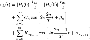

ora, osservando che il secondo termine del secondo membro è dato dalla somma di due sinusoidi di stessa frequenza, scriviamo
\begin{align}v_L (t)&=|H_i(0)|\frac{I_{a_0}}{2}+|H_v(0)|\frac{V_{a_0}}{2}\\
&+\sum_{n=1}^{\infty}C_n \cos\left[2\pi \frac{2n}{T}t + \beta_n \right] \\
\end{align}
quest'ultima espressione ci dice tutto quello che vogliamo sapere, dunque incominciamo a dare delle risposte.
RenzoDF ha scritto:i) quale frequenza fondamentale avrà detta tensione?
La frequenza fondamentale è 1/T, cioè quella del segnale v_s.
Questo fatto non è sorprendente in quanto il segnale i_s ha frequenza doppia rispetto v_s.
RenzoDF ha scritto:ii) che GIT e GIC siano entrambi responsabili della quinta armonica di vL?
La quinta armonica del segnale v_L risulta essere
K_{v_5} \cos\left[2\pi \frac{5}{T}t + \alpha_{v_5} \right]
le costanti K_{v_5} e \alpha_{v_5} dipendono unicamente da v_s e H_v, quindi l'unico responsabile della quinta armonica è il GIT.
Anche in questo caso non si ha un risultato sorprendente, sempre per il fatto che il segnale i_s ha frequenza doppia rispetto v_s.
RenzoDF ha scritto:iii) in quel codice viene correttamente calcolata o c'è forse un gravissimo errore?
L'erroraccio dovrebbe essere quello di considerare la 5a armonica di v_L come somma di un termine dovuto alla 5a armonica di v_s e un altro dovuto alla quinta armonica di i_s.
La 5a armonica di i_s va a influire sulla 10a armonica di v_L, questo perché, come visto, v_L ha come frequenza fondamentale quella fondamenteale di v_s e il segnale i_s ha frequenza doppia rispetto a quella di v_s.
