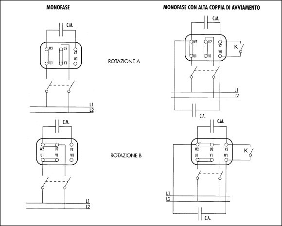

buongiorno,
ho provato a collegare il filo blu nel morsetto centrale come suggerito da Foto UtenteRos09.
Adesso il motore gira in senso corretto e parrebbe anche aver acquistato in velocità...

Ok,
ho rimontato il tutto...ora sembra funzionare correttamente...è un vecchio "macinino" ma vi sono legato per motivi affettivi...sono sicuro che mi capite.
Un grazie a Foto UtenteRos09 ed ad Foto Utenteattilio senza i quali non ci sarei mai riuscito.

ciao,
quando stavo studiando la mia situazione, mi sono imbattuto in questo diagramma dei collegamenti (che allego) nel quale sono riportati i collegamenti per motori asincroni monofase con singolo e doppio condensatore.
Dovendo tu collegarlo ex novo, forse seguendo i due disegni sulla destra potresti riuscirci facilmente (per entrambi i sensi di rotazione).
facci sapere

grazie per la risposta ho trovato anch'io questo schema , ed ho anche messo in funzione il motore ,il problema e' che non so se funziona giusto ,non vorrei avere invertito il cicuito di avvio con quello li lavoro
