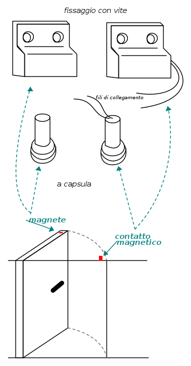

Buonasera mi piacerebbe realizzare l' accensione di un led in casa quando viene aperta la porta del box,pensansdo di lavorare con la 12v avrei bisogno di un trasformatore, ce ne sono per uso abitativo?
pensavo di mettere un interruttore a pressione sulla basculante che ovviamente a portone chiuso non ce accensione del del a portone aperto si, come si puo' realizare la cosa?

... ipotizzando il caso di pilotaggio di un solo diodo led ad alta luminsotià con in gioco caratteristiche di tensione bassissime del tipo 5 V ed intensità di corrente massima di 20 mA, una soluzione potrebbe essere quella di utilizzare come contatto di controllo sulla porta il classico contatto magnetico dei sistemi di allarme per il quale ne esistono due tipologie di fissaggio a capsula o a fissaggio con vite ....

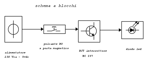

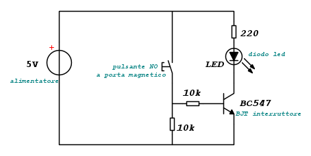

ovviamente questo contatto di tipo NO (normalmente aperto) non andrà ad alimentare direttamente il diodo led, ma controllerà un semplice circuito interruttore (realizzato con un BJT) che a sua volta alimenterà il diodo led, e come fonte di alimentazione un semplice alimentatorino con uscita stabilizzata a 5 Vdc max 500 mA, se ne trovano a costi ridotti nei negozi di cineserie varie ...
lo schema a blocchi per darsi un'idea è del tipo:
per quanto concerne il circuito interruttore, nel forum l'argomento è stato trattato molte volte, con la funzione cerca in alto a destra puoi trovare molte discussioni in proposito, ad esempio

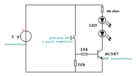

Grazie per le risposte simo e mir, l' idea era di pilotare 2 led misura standard colore rosso ad alta luminosita', mir sei stato molto esaustivo,l'unica cosa che non mi attira è il trasformatore cinese........non esiste un piccolo trasformatore da 220 a 12v della biticino o simili?, per il resto tutto ok! grazie ancora

Scusa ma, invece di spendere soldi per un nuovo alimentatore ( e non trasformatore), non hai un vecchio caricatore per cellulari?
Andrebbe benissimo per il caso; poi, se devi mettere due led, il circuito andrebbe modificato in questo modo:
