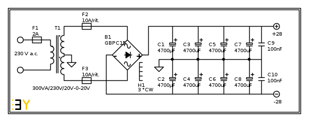

Messaggioda Foto UtenteCandy » 17 ago 2013, 19:52
Allora questo potrebbe essere uno schema di riferimento per un alimentatore. Anche se a dire il vero volevo integrare un circuito di precarica condensatori.

Messaggioda Foto Utentepioppo » 17 ago 2013, 20:05
grazie, due domande. il circuito di pre carica dei condensatori, se non sbaglio, serve per evitare la botta sul trasformatore e sulla rete all'accensione, ed è un resistore ntc da 8/15 ohm, giusto? la seconda, i fusibili sul secondario del trasformatore non sarebbe meglio metterli dopo i condensatori? o almeno ho sempre fatto così utilizzando i ritardati sugli ampli, mentre sul primario quelli normali.

Messaggioda Foto UtenteCandy » 17 ago 2013, 22:12
Io proteggerei i due rami di uscita del trasformatore, subito a valle di questo. I due avvolgimenti non sono a piena potenza ed il fusibile a monte sarebbe troppo grande per proteggere tutto, anche a valle, bene. Certo, bisognerebbe fare dei conti, che per ora ho bellamente trascurato, per verificare se un guasto su un ramo secondario del trasformatore sia adeguatamente protetto dal fusibile a monte.
La resistenza di precarica ha un valore adeguato al caso, e serve un circuito di successivo by-pass.
Con quel valore di capacità di filtro non è così indispensabile. Se a monte di tutto installerai un interruttore però meglio ricordarsi della corrente di spunto.

Messaggioda Foto Utentepioppo » 17 ago 2013, 23:40
Capito, per il fusibile faccio come dici tu. Per il trasformatore ho un problema, non riesco a trovare uno sui 300 W con secondario doppio a 20 volt.
