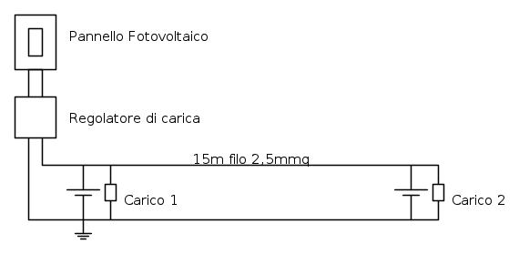

Ciao a tutti,
ho questo problema:
Un pannello solare con relativo regolatore di carica che alimenta due batterie 24 V in parallelo.
Ciascuna batteria alimenta a sua volta un piccolo quadro a bordo macchina con un PLC, alcuni dispositivi di controllo e un motore.
Niente di strano se non che le batterie+quadro bordo macchina sono distanti circa 15 metri tra di loro.
Chiaramente i pannelli solari e il regolatore di carica sono collegati ad uno dei due estremi.
Dal momento che abbiamo avuto qualche problema, vorrei sapere secondo voi se e che tipo di problemi si possono creare collegando due batterie in questo modo, se tendono a equilibrarsi oppure ci sono delle correnti continue tra una e l'altra o qualche strano effetto. Eventualmente se mi potete consigliare un rimedio, ad esempio è sensato mettere dei diodi per impedire il ritorno della corrente?
Batterie in parallelo molto distanti

Il problema è che le batterie si sono scaricate completamente dopo qualche giorno.
Probabilmente ciò è dovuto ad un rapporto tra produzione e assorbimento basso, e quindi la soluzione può essere limitare l'assorbimento del circuito a riposo, ma volevamo essere sicuri da un punto di vista teorico che non ci siano particolari problemi riguardo alla messa in parallelo delle batterie un po' distanti tra di loro rispetto al caricamento che viene fatto da un solo lato.

Potenza Pannelli 90W
Batterie 2 batterie da 12V in serie per ciascun motore da 18Ah ciascuna (totale di 4 batterie).
L'assorbimento del circuito non ve lo so dire purtroppo, i due motori sono da 200W, ma possono venire accesi al max per 3 minuti al giorno.
Le apparecchiature alimentate sono un PLC per lato, un encoder per lato e un unico ricevitore radio della Came.
Ora come ora siamo intervenuti mettendo un temporizzatore che toglie l'alimentazione a tutto ciò che non è indispensabile e quindi di alimentati ci sono solo il ricevitore ed il temporizzatore stesso.

Senza sapere i consumi non si puo` dire nulla. E probabile che non ci sia abbastanza capacita` di generazione rispetto al carico. E` da tenere anche in conto che durante l'inverno ci possono essere piu` giornate nuvolose di seguito.
Direi di verificare che tutte e quattro le batterie siano in forma, in una configurazione come la tua basta che una batteria sia difettosa che manda in crisi tutto il sistema.
Un motore da 200W a 24 V assorbe più di 8,3A che per una batteria da 18Ah non sono proprio pochi anche se per un tempo limitato.
Per la ricarica di una batteria da 18AH servirebbero circa 3A che i tuoi pannelli danno solo in piena insolazione ossia per poco tempo al giorno e non per tutti i giorni (come detto da
IsidoroKZ non nei giorni nuvolosi/piovosi), perciò, forse, sarebbe meglio incrementare la potenza dei pannelli.
Tutto ciò in linea di massima, per calcoli più precisi servirebbero molti più dati tipo assorbimento giornaliero del carico, insolazione media nella tua zona, tipologia dei pannelli (amorfi, monocristallini, policristallini), caratteristiche del regolatore, ecc ed inoltre sarebbero utili misurazioni di tensioni/correnti sul tuo impianto nelle varie condizioni.
Dimenticavo: hai attivato l'impianto con batterie ben caricate tramite un caricabatteria oppure hai messo in opera le batterie come le hai comperate e non hai dato il tempo ai pannelli di caricarle a fondo (cosa che potrebbe richiedere giorni).
Se puoi dai anche qualche dato in più sul(i) pannello(i) o un link in cui si possano vedere le caratteristiche
