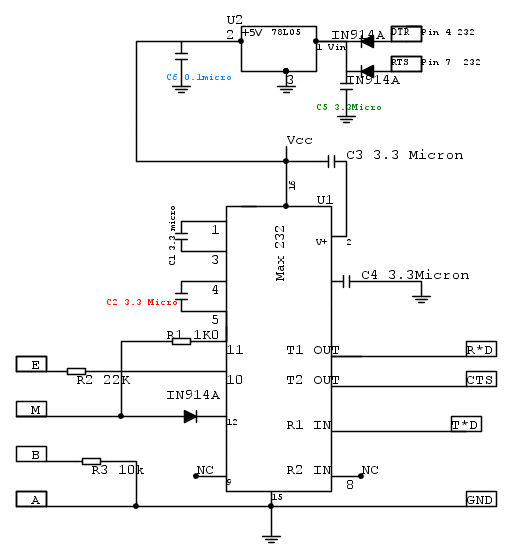

Ribadisco che io riportavo una fotografia di uno schema e stare li a rifarlo,visto che già c'è mi sembra sciocco.
Comunque,se mi date una mano,vorrei installare anch'io fidocadj.jar per poter riportare i disegni.

andreagel ha scritto:Ribadisco che io riportavo una fotografia di uno schema e stare li a rifarlo,visto che già c'è mi sembra sciocco.
L'uso di fidocadj per gli schemi (ma gia' lo dovresti sapere visto che sei iscritto da molto tempo) non e' un capriccio perche' consente a quanti interverranno nel thread di apportare modifiche e correzioni allo schema
senza doverlo ridisegnare.
Le regole (le poche che esistono) ci sono e devono essere rispettate e tu, dall'inizio del thread, le hai ignorate quasi tutte; se poi la cosa ti sembra sciocca, puoi sempre pensare di rivolgerti altrove per l'aiuto che ti necessita.

Marco,non ho detto che sono sciocche le regole. Infatte le ho seguite e dicono che l'allegato è un sistema per postare le foto.Inoltre ho cercato di installare fidocadj.jar ma ho avuto dei problemi e sto cercando di risolverli.
Aggiungo che è tanto che sono iscritto ma è anche tanto che non mi collegavo e nei miei precedenti collegamenti non ho mai postato foto o schemi,quindi bastava un po' più di pazienza e comprensione invece di accusarmi subito di essere un trasgressore inveterato di regole.
Comunque ringrazio tutti per l'aiuto.Ora cerco di seguire le istruzioni per scaricare ed usare fidocadj.jar.

Darwin grazie dell'aiuto.Ho scaricato il programma, l'ho installato e poi ci prendo dimestichezza.Naturalmente io disegno il circuito così come è da schema che ho in cartaceo.

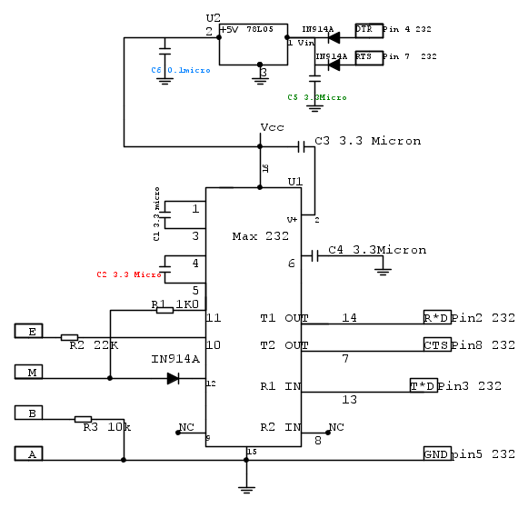

Messaggioda Foto Utenteandreagel » 24 ago 2013, 17:53
Scusate avevo dimenticato dei particolari.Scusate.

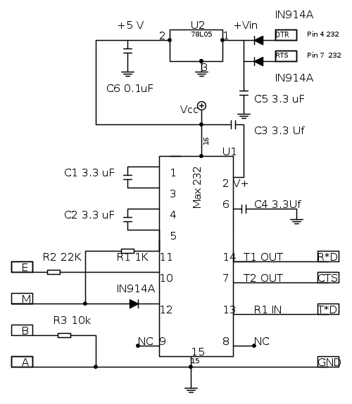

Messaggioda Foto Utentestefanob70 » 24 ago 2013, 19:16
Ma il dubbio qual è?
ho modificato i valori dei condensatori da te scritti in "micron" in "uF",e la piedinatura dell'IC,il size del testo per rederli piu' uniformi.
