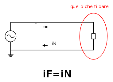

Ci provo anch'io
noooo dimentica semiperiodi e tutto il resto, nel monofase, a meno di guasti o dispersioni:
In ogni istante la corrente nel neutro (flusso di cariche) è esattamente uguale a quella nella fase
in ogni istante e indipendentemente da tutto, anche dalla forma d'onda, è vero per la continua, per l'alternata e per qualsiasi altra cosa ti venga in mente (Legge di Kirchhoff delle correnti ti dice niente
questa è facile, perché la pinza è guasta

Nessuno ha mai detto che sul neutro non misuri corrente.
Quello che forse non comprendi è che (semplificando al massimo) se sul neutro misuri 0V (prendendo come riferimento la terra), con una pinza amperometrica potresti misurare 10kA (ovviamente sto estremizzando).
Edit: lo schema di carloc vale più di mille parole
è vero, caloc è stato molto esplicativo.
