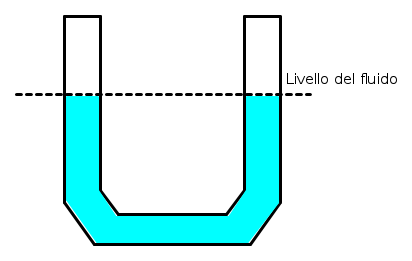

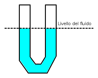

InCercaDiSpiegazioni ha scritto:1)L'acqua in ogni caso, e come ogni liquido, minimizza sempre la sua interfaccia liquido-gas, giusto!?
Senza entrare nel dettaglio su argomenti di fluidodinamica, in prima approssimazione, si può dire di sì.
Questo è però vero nel caso statico, dove il liquido è in quiete.
Per farti una idea moolto grossolana considera i vasi comunicanti: l'altezza del liquido, a parità di condizioni del gas nei due vasi, è la stessa.
Se "avvicino" i due vasi ovviamente non cambia nulla, così:
In definitiva posso pensare, quindi, di portare infinitamente vicini i due vasi e farli "collassare" in un unico vaso, per il quale dovrà comunque valere il principio dei vasi comunicanti.
Ecco che un liquido presenta quindi lo stesso livello in ogni suo punto, cioè minimizza la sua interfaccia.

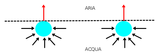

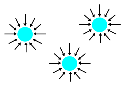

InCercaDiSpiegazioni ha scritto:Questa TENSIONE SUPERFICIALE (e/o anche la FORZA DI TENSIONE?) fa poi nascere una forza verso l'altro in contrasto con la forza di GRAVITà, che fa salire l'acqua !?
Modificando quell'interfaccia liquido-aria concavo durante la salita!?
Queste sono le forze che subisce una molecola d'acqua quando è immersa nel fluido: come vedi la risultante è nulla.
All'interfaccia, invece, mancano le forze provenienti dall'alto e, per questo motivo, si ha una risultante non nulla verso l'alto (evidenziata in rosso).
Normalmente, questa forza è trascurabile rispetto alla forza peso del fluido stesso.
Tuttavia, se il fluido si trova entro un tubicino sottile, dove la massa di acqua è piccola può diventare predominante, causando la risalita contro gravità del fluido stesso.
Le forze di questi disegni invece sarebbero quelle di Coesione?
