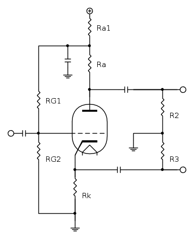

Sto dimensionando un amplificatore push-pull valvolare con delle 6550 e delle 12au7 (come stadi di ingresso, invertitore e driver); ho praticamente finito la parte di calcolo dei componenti mi manca solo di dimensionare il circuito invertitore di fase.
Il problema è che non ho mai utilizzato questo circuito prima d'ora e (non avendolo trattato a scuola) non ho idean di che ragionamenti bisogna fare per scegliere il carico corretto e, di conseguenza, dimensionare la Rk e la Ra, potreste aiutarmi ad arrivare a capo di questo problema (magari anche con spiegazione del perché si fanno certe scelte)?
PS:appena ho finito di mettere fidocadj su questo computer posto lo schema che voglio utilizzare

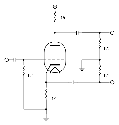

Beh direi che la base è:
Rk=Ra
in questo modo il guadagno vale approssimativamente +1 visto al catodo e -1 visto all'anodo.
Approssimativamente perché il realtà quel circuito è molto meno "anti-simmetrico" di quello che sembra.
In effetti le espressioni dei due guadagni Va/Vg e Vk/Vg tendono ad essere uguali in modulo se Rk=Ra ma...
...ma l'uscita sull'anodo ha una resistenza interna circa uguale ad Rk. Invece vedendo nel catodo vedi 1/gm||Rk che tipicamente sarà molto minore dell'altra a causa della reazione di tensione presente. Visto dall'anodo invece abbiamo una reazione di corrente.
Poi c'è anche da dire che tutto ciò è vero nell'ipotesi di ra (resistenza differenziale di uscita della valvola) "infinita", ma è noto che questo non è molto vero con le valvole.
Si potrebbe tener conto di tutte queste differenze e, anche in base al carico visto (R2 e R3), fare i conti ma direi che normalmente non ne vale la pena. Differenze anche di svariati punti percentuali non portano a nessun problema, altrimenti che dire delle tolleranze dei componenti? Soprattutto le due finali a valle avranno caratteristiche di controllo simili, ma non identiche.
Solo fai R2,R3>>Ra e vivi felice.
Per i condensatori di accoppiamento non dovresti avere problemi, "tutto come al solito" ;-)

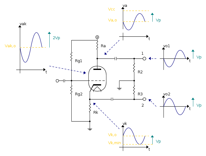

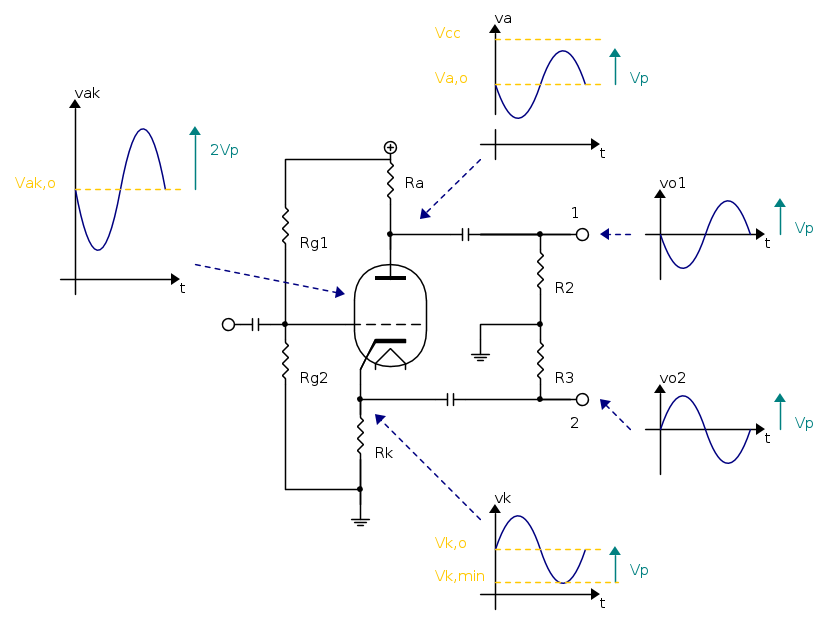

Poi la parte statica, partendo dall'ampiezza Vp necessaria a pilotare a pieno le due finali a valle devi polarizzare lo stadio per avere sufficiente caduta a riposo sia su Ra che su Rk per poter produrre le variazioni necessarie (aggiungerei con un bel margine).
Lo stesso vale per la Vak a riposo che dovrà essere in grado di variare per +/-2Vp volt rimanendo in linearità.
Nota che normalmente questo porta ad avere il catodo piuttosto "alto" rispetto lo zero volt. A questo punto per riuscire a polarizzare la valvola devi "alzare" anche la griglia con un partitore dall'alimentazione positiva altrimenti te la trovi interdetta.

Mi rimane solo nu dubbio, la scelta della retta di carico la eseguo come al solito cercando la parte più lineare delle caratteristiche prendendo gli opportuni margini (come hai detto tu +/-2Vp)?

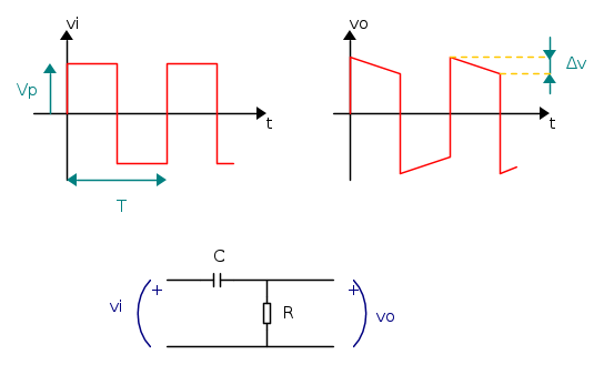

PS: per R2 ed R3 pensavo già di utilizzare dei resistori da 1M Ohm quindi non ci dovrebbero essere problemi rispetto ad Ra ho però un dubbio: la frequenza di taglio del filtro RC di disaccoppiamento non dovrebbe essere influenzata da Ra (o Rk) almeno secondo i miei calcoli, però simulando il circuito vedo che l'onda quadra alle frequenze basse (da 10 a circa 150 Hz) viene notevolmente deformata (ho fissato la frequenza di taglio a 5Hz), com'è possibile? ?%

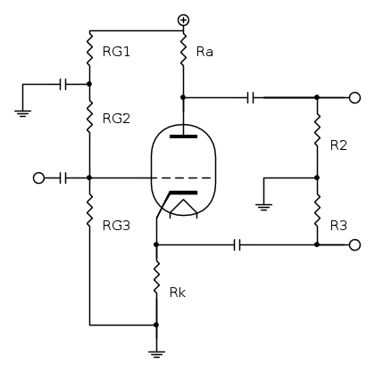

Sì direi che è la via giusta :ok: al limite se ne valuti l'opportunità puoi anche avere un grado di libertà in più, in un certo senso far finta di avere una alimentazione ad hoc proprio alla tensione che ti serve, "spezzando" in due Ra e con un bypass a metà
BTW è vero che parliamo di segnali nell'ordine delle decine di volt, ma questo aumenta anche la reiezione all'alimentazione, considera che tutto il rumore/ripple te lo trovi anche in griglia a meno del partitore RG1/RG2
Altrimenti se non ti serve "spezzare" Ra puoi sempre fare un bias "pulito" così

Per le costanti di tempo dei condensatori di accoppiamento se hai R2,R3>>Ra questa è dominata appunto da R2 e R3.
Con dei poli a 5Hz si assume che non ci siano distorsioni sopra i 50Hz, una decade. Altirmenti c'è la formula per il "tilt" della parte piatta dell'onda quadra, è semplice ma ora non ho tempo.

mmh credo che opterò per la versione con il partitore sulla griglia e la Rg1 spezzata.

Come promesso il tilt...
approssimando i transitori esponenziali come lineari (T<<RC) si ottiene qualcosa tipo
\Delta v =\frac{T}{2RC}\,V_\text{p}
che permette di valutare il "tilt" della parte che dovrebbe essere orizzontale (eventualmente in percentuale) o anche invertendola, ti permette di calcolare dove mettere il polo data la distorsione ammessa.
