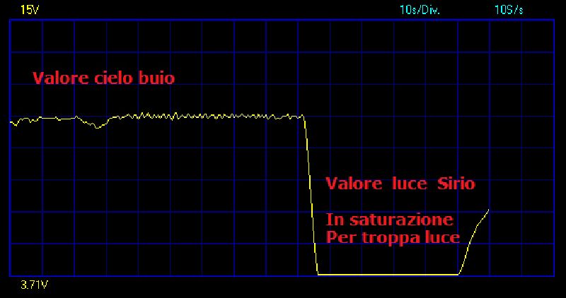

Dimenticavo, il sensore, sempre quella idiota di fotoresistenza che ad ascoltare altri non dovrebbe funzionare, messa al fuoco primario di un telescopio da 200mm, misura egregiamente la luminosità di stelle e pianeti.
La luna? SATURA.

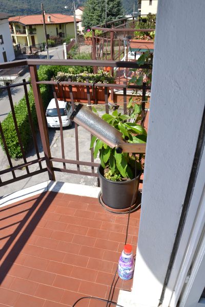

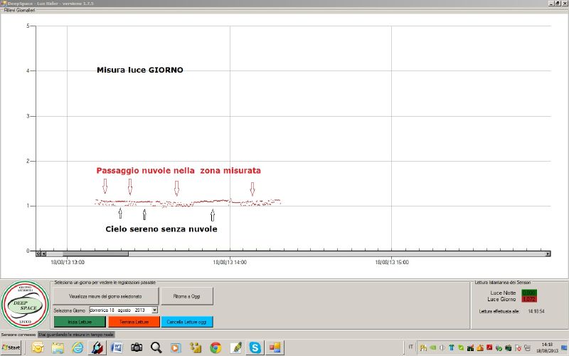

Il rilevatore luce giorno, non registra solo il valore, ma con un minimo di esperienza si può immaginare cosa sta avvenendo nella zona misurata dal sensore.
Nel grafico si vede chiaramente la riga continua del valore luminosità cielo. Nelle immagini : il cielo dove è puntato il sensore, il sensore in posizione di lettura.
Nella prossima il sensore fissato provvisoriamente sulla parete.

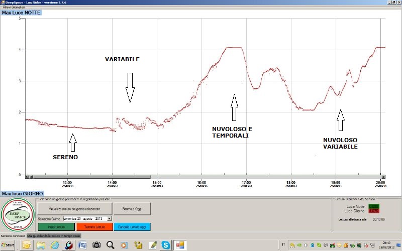

Messaggioda Foto Utenteeros » 25 ago 2013, 21:17
La misura della luce del cielo oggi 25-08-2013 sopra Lecco.

Messaggioda Foto UtenteIsidoroKZ » 25 ago 2013, 22:21
Bello! Hai tarato l'amplificazione per andare in quell'intervallo di visualizzazione oppure lo fai dopo a software?
Prova di notte a dare una scaldatina al sensore con un phon. Comunque se fai misure di variazione, eventuali derive termiche non dovrebbero dare proplemi
