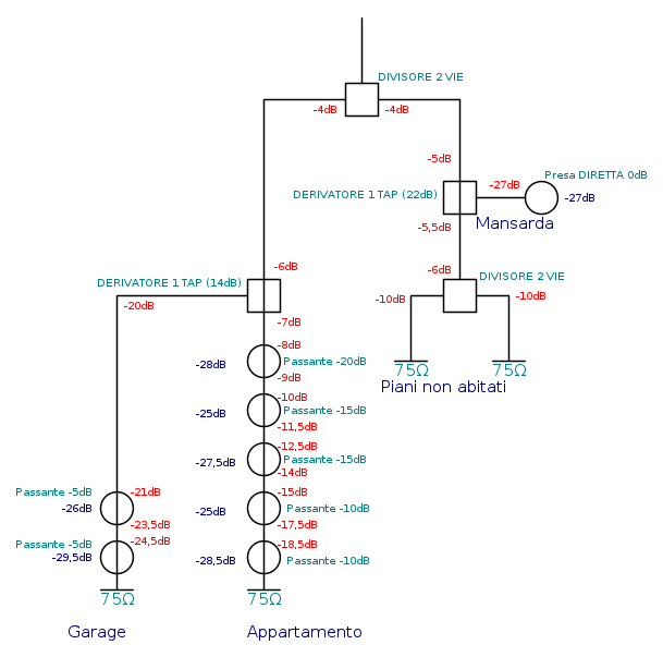

Ho considerato un po di attenuazione del cavo nella tratta garage...

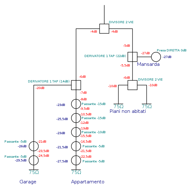

Messaggioda Foto Utenteangus » 27 ago 2013, 0:55
Bravo! Però la presa in mansarda è sbilanciata rispetto alle altre... ti basta metterne una da -20dB (invece che da -5dB) e sei a posto. :ok:
Ora però, siccome sei diventato bravo, voglio proporti una distribuzione alternativa....
Ti torna tutto? Ti piace di più?
Se cambiamo prese, riusciamo ad ottenere ancora più uniformità:
L'attenuazione alla presa media è di circa 27dB, con valori estremi di 29,5dB (+2,5) e 25db (-2dB)
Non male, considerando che siamo andati un po' "a braccio"

Messaggioda Foto Utentemenu » 27 ago 2013, 1:58
Direi che è ottimo nel senso che,abbiamo la prese ben equilibrate tra di loro e che hai ridotto il piu' possibile l'attenuazione lungo le linee dico bene?Tuttavia è possibile che ci sia qualcosa che non va nelle prese garage,nel senso che ho poca attenuazione sia di derivazione che passante?

Messaggioda Foto Utenteangus » 27 ago 2013, 2:06
Questa frase non l'ho molto capita, soprattutto l'ultima parte. Ma è tardino...
In ogni caso, se le prese hanno 2/3 dB in più o in meno va più che bene. Anche in garage.
Considera che sono tutti "calcoli" teorici e la realtà potrebbe essere anche diversa di un bel po'. Ma è già qualcosa.

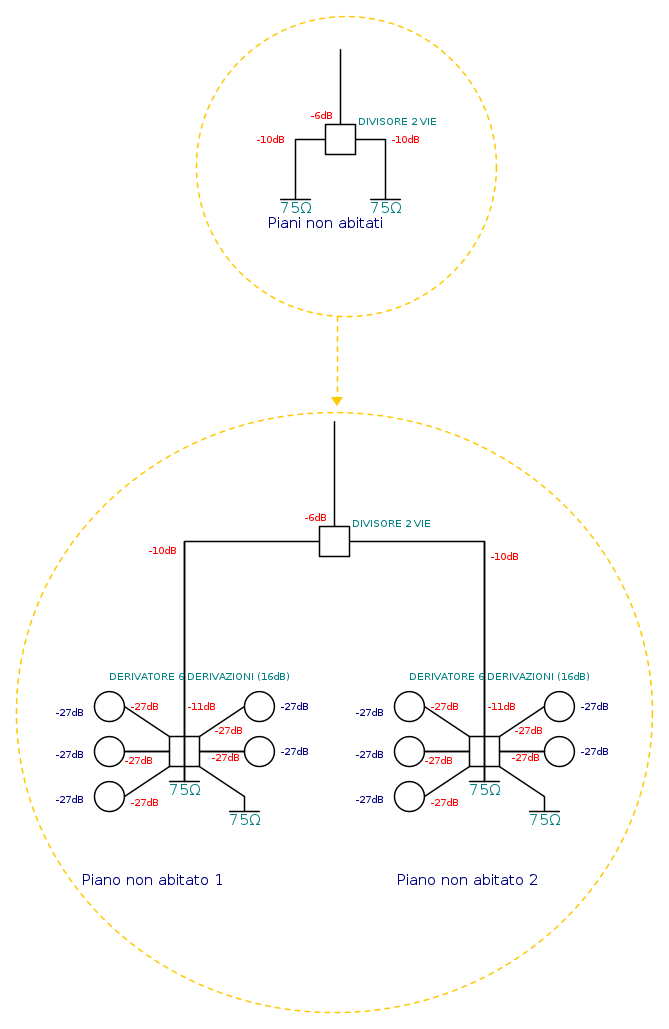

Per quanto riguarda i 2 piani non abitati, si potrà in futuro completare togliendo le due resistenze di chiusra al divisore.... così:
I due derivatori potrebbero essere ad esempio dei Fracarro DE6-16
E le prese (che in questo caso sono tutte prese DIRETTE) saranno perfettamente equilibrate con le altre. :ok:

Messaggioda Foto UtenteElectro » 27 ago 2013, 10:19
Mi permetto, le prese passanti a -5dB tipo fracarro SPI05 (ma le fanno anche gli altri) non le vedo bene, in quanto sembra siano dei partitori travestiti da presa passante. Questo è solo un parere.

Messaggioda Foto Utenteangus » 27 ago 2013, 12:38
Si, Foto UtenteElectro, hai sicuramente ragione non seguono il concetto di presa "passante" e se possibile personalmente preferisco evitarle (infatti nello schema ce ne sono solo 2 su 18).
Tuttavia esistono e mi risulta che rispettino gli standard anche per quanto riguarda il disaccoppiamento, quindi non capisco come mai "non le vedi bene".
Tra l'altro, è vero e sacrosanto che non bisogna servire prese con un partitore, ma è anche vero che i moderni divisori hanno una separazione delle uscite di quasi 20dB...
La distribuzione proposta si può fare certamente anche in altri modi, Foto UtenteElectro, puoi proporre anche il tuo :!:

Messaggioda Foto Utentemenu » 27 ago 2013, 18:45
Grazie :-P ,molto interessante il modo da te proposto per l'ampliamento futuro!Comunque direi che ieri era tardino anche per mee magari avrò detto qualche fesseria :shock: ,
Quindi queste prese di diversa attenuazione dite che conviene prenderle della Fracarro?? :-|

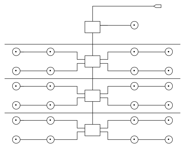

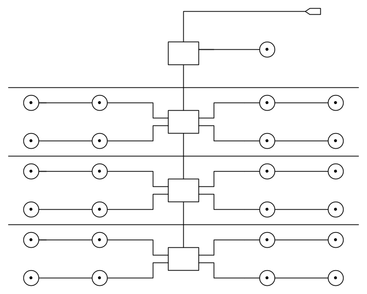

Messaggioda Foto UtenteStefanoSunda » 27 ago 2013, 19:15
La distribuzione proposta si può fare certamente anche in altri modi, Electro, puoi proporre anche il tuo
Propongo anche il mio:
L’installatore prima di fare un impianto deve sempre disegnare uno schizzo della casa, prendere tutte le misure necessarie e poi, a tavolino con l’aiuto di una calcolatrice, verificare se le soluzioni che intendono adottare gli consentono di far giungere su tutte le prese un segnale compreso tra i 62 e i 72 dBmicrovolt. Francamente nei vostri disegni, non ho capito che segnali arrivano alle prese utente. Menu, ho postato due disegni di distribuzione: uno è la distribuzione totale di tutto l’impianto, il secondo solo del piano abitativo; dagli uno sguardo e se è il caso modifica il disegno, e fammi sapere quale t’interessa, e se puoi metti le misure tratto per tratto, poi ti completo i disegni con i dati. Saluti

[39] Re: Ampliamento impianto TV
Messaggioda Foto Utenteangus » 27 ago 2013, 22:35
StefanoSunda ha scritto:far giungere su tutte le prese un segnale compreso tra i 62 e i 72 dBmicrovolt.
Questo era valido per l'analogico, per il DVB-T basta anche molto meno... e la "potenza" non è il parametro più importante...
StefanoSunda ha scritto:Francamente nei vostri disegni, non ho capito che segnali arrivano alle prese utente.
Il thread è un po' lungo, ma basta leggerlo e seguirlo per capire come si è arrivati agli ultimi schemi.
Soprattutto rispetto alla proposta iniziale che era drasticamente diversa.
La tua distribuzione non rispecchia le esigenze e i "limiti" imposti da Foto Utentemenu per il suo caso specifico. :roll:
Foto Utenteangus

Messaggioda Foto Utentemenu » 30 ago 2013, 20:33
Buona sera,ringrazio Stefano per gli schemi proposti,comunque come dice Angus,. in realtà io non ho tutte queste prese in campo,gli schemi sono senz'altro interessanti,il thread può sembrare un po' lunghetto e contorto anche perché ho approfittato per farmi fare un po' di "scuola"da Angus :-) ..
