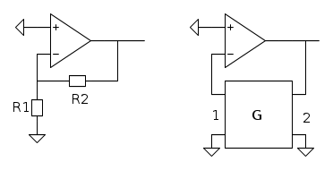

Ok grazie per la risposta dirty,volevo chiederti un paio di cose
1)quando scrivi i_{R_2} = i_1-i_2 e poi i_{R_2}^2 = i_1^2+i_2^2 significa che i_1 ed i_2 sono incorrelate poiché altrimenti ci sarebbe un fattore 2 che moltiplica le due correnti?
2)Allo stesso risultato si sarebbe giunto anche col principio di sovrapposizione degli effetti,cioè si vede il rumore di uscita quando agiscono sepratemente i due generatori di rumore sui due resistori e poi riportando un generatore di rumore equivalente in ingresso sul pin non invertente dividendo il rumore di uscita per (1+\frac{R_2}{R_1}) giusto?
3)avremmo potuto affermare anche senza fare tutti i conti riportati sopra..ok?mi arrendo mi dici come?

Messaggioda Foto UtenteBrunoValente » 31 ago 2013, 15:08
DirtyDeeds ha scritto:La spiegazione di brunovalente è sulla strada giusta, ma contiene un problema: il secondo amplificatore ha guadagno diverso dal primo...
Grazie Foto UtenteDirtyDeeds :-) , una vocina da dentro mi diceva che qualcosa era fuori posto.
DirtyDeeds ha scritto:Il fatto che il rumore generato dalla rete di retroazione sia equivalente a quello delle due resistenze in parallelo ha anche una risposta più, diciamo così, fondamentale, ovvero l'avremmo potuto affermare anche senza fare tutti i conti riportati sopra: qualcuno vuole provare a spiegare il perché?
Ci provo... anche qui è solo una vocina da dentro a suggerire la risposta:
Le resistenze, per il rumore, sono di fatto in parallelo perché hanno entrambe un terminale collegato ad un punto a bassa resistenza verso il riferimento e l'altro terminale lo hanno in comune.

Messaggioda Foto UtenteDirtyDeeds » 31 ago 2013, 15:23
elettronica2013 ha scritto:Ok grazie per la risposta dirty,volevo chiederti un paio di cose
Sì, i_1 e i_2 sono scorrelate. Se fossero correlate, il risultato dipenderebbe dallo spettro mutuo.
elettronica2013 ha scritto:2)Allo stesso risultato si sarebbe giunto anche col principio di sovrapposizione degli effetti,cioè si vede il rumore di uscita quando agiscono sepratemente i due generatori di rumore sui due resistori e poi riportando un generatore di rumore equivalente in ingresso sul pin non invertente dividendo il rumore di uscita per (1+\frac{R_2}{R_1}) giusto?
Sì, si può anche fare così.
elettronica2013 ha scritto:3)avremmo potuto affermare anche senza fare tutti i conti riportati sopra..ok?mi arrendo mi dici come?
Non ancora: magari anche qualcun altro vuole cimentarsi con la risposta.
Infatti ;-)
BrunoValente ha scritto:Ci provo... anche qui è solo una vocina di dentro a suggerire la risposta:
La tua vocina ti suggerisce giusto Foto UtenteBrunoValente :-) L'idea è quella, prossimamente aggiungerò i dettagli tecnici ;-)

Messaggioda Foto Utenteelettronica2013 » 31 ago 2013, 15:49
Ci tento anche io...dal punto di vista dell'uscita dell'amplificatore si ha una situazione di questo tipo
Quindi se utiliziamo Thevenin dall'ingresso dell'op amp vediamo il genertar equivalente con in serie R1 parallelo a R2
Può essere un raginamento valido?

Messaggioda Foto UtenteDirtyDeeds » 1 set 2013, 12:24
Come intuito da Foto UtenteBrunoValente e Foto Utenteelettronica2013 il fatto che guardando la rete di retroazione dal terminale invertente dell'op amp si veda una resistenza equivalente uguale a R_1\,||\,R_2 è, in effetti, sufficiente per affermare che il rumore generato dalla rete è equivalente a quello di una resistenza di tale valore. Bisogna, però, fare attenzione a un punto critico. Vediamo.
Il teorema di Johnson-Nyquist afferma che un resistore di resistenza R genera una tensione di rumore a vuoto e_\text{n} con densità spettrale
e_\text{n}^2 = 4kTR
o una corrente di rumore in cortocircuito i_\text{n} con densità spettrale
i_\text{n}^2 = \frac{4kT}{R} = 4kTG
con G = 1/R. In realtà, tale teorema ha una conseguenza diretta più forte: sulla base del secondo principio della termodinamica non è difficile dimostrare che qualunque rete puramente resistiva che presenti tra due terminali una resistenza equivalente pari a R, genera tra quei due terminali una tensione (risp. una corrente) di rumore con densità spettrale data dall'espressione sopra.
C'è però un problema: quanto scritto sopra vale per le reti a due terminali, mentre la rete di retroazione dell'op amp è, in effetti, un doppio bipolo resistivo. Un doppio bipolo può essere modellato o con i parametri resistenza o con i parametri conduttanza: siccome l'uscita dell'op amp è modellata da un generatore ideale di tensione, conviene modellare la rete con i parametri conduttanza:
con
G_{11} = G_1+G_2, G_{22} = G_2
e
G_{12} = G_{21} = -G_2
con G_1= 1/R_1 e G_2= 1/R_2. Ora, guardiamo la rete di retroazione disconnessa dall'op amp: quando guardiamo la rete dalla porta 1, cortocircuitando la porta 2, vediamo una conduttanza equivalente pari a G_{11} = G_1+G_2, cioè il parallelo delle due resistenze di retroazione. Per il teorema di Johnson-Nyquist, possiamo modellare il rumore di questa situazione così:
dove il generatore di corrente di rumore j_1 ha densità
j_1^2 = 4kTG_{11} = \frac{4kT}{R_1\,||\,R_2}
Quel generatore lì, è proprio il generatore equivalente di rumore che avevo messo nella prima figura in [10]. D'altra parte se cortocircuito la porta 1 e guardo dentro la porta 2, devo poter modellarne il rumore allo stesso modo:
con
j_2^2 = 4kTG_{22} = 4kTG_2
Ma dove finisce questo generatore nello schema equivalente di figura [10]?! Quando attacchiamo la rete di retroazione all'op amp, il generatore di corrente j_2 si trova in parallelo a un generatore ideale di tensione e non ha, quindi, effetto.
Quindi, sì, possiamo affermare che il fatto che il rumore della rete sia equivalente a quello delle due resistenze in parallelo è una conseguenza del fatto che guardando la rete dall'ingresso invertente si vede una resistenza equivalente pari a R_1\,||\,R_2.
Caveat emptor: i due generatori di rumore j_1 e j_2 sono correlati :!: Lo spettro mutuo j_1j_2 è dato da un teorema di Twiss [1] e vale
j_1j_2 = 2kT(G_{12}+G_{21}) = -4kTG_2
perché la rete è reciproca e G_{12} = G_{21} = -G_2. Di questo dovremmo tenerne conto se volessimo modellare la rete con i parametri resistenza, perché in questo caso il secondo generatore non verrebbe annullato dall'uscita dell'op amp.
