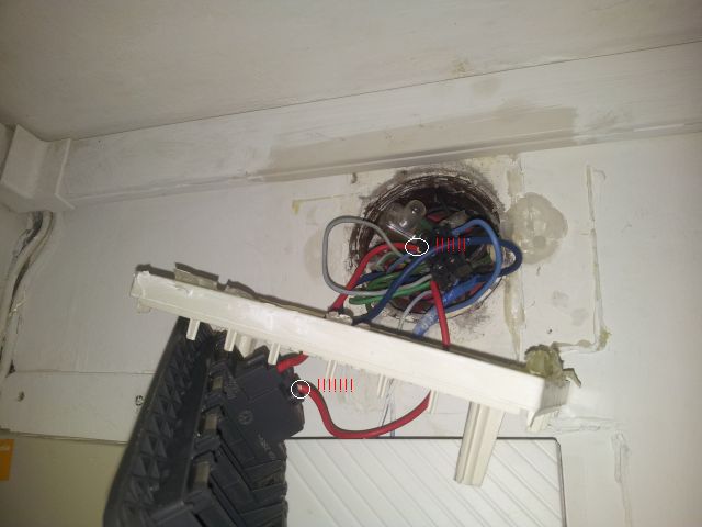

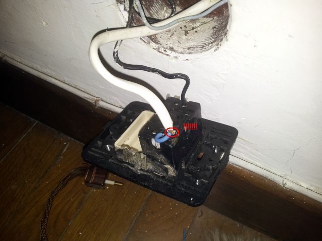

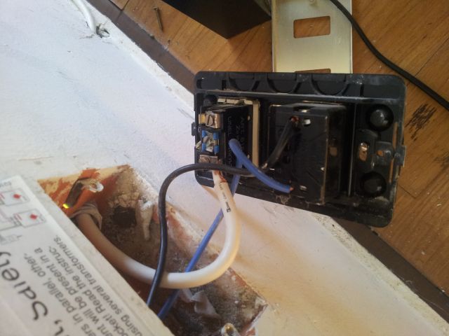

Per accontentare Foto Utentebrabus , ecco a voi Signore e Signori...
LA GALLERIA DEGLI ORRORI (da usarsi come spunto in film horror e simili):
Il meglio che si può offrire (eccetto cucina).
Da notare la cordina blu della FASE e nera del neutro da 1mm2 per una 16A!
Una presa "di norma". 10 A con cordina 0.75mm2, fornita con filo spelato. E qui ci si attaccava una stufetta da 2000W finché non ho messo un cartello "Max 100W"!
=D>
E ultima, messa da un ELETTRICISTA!!!
Cassetta stracolma, presa incollata con la COLLA A CALDO, fornita con ben 2 fili scoperti e sacchettino per il vomito.
[-X

Se vogliamo essere precisi, le tre foto che ho fatto sono di opere eseguite da tre diversi elettricisti, tutti pagati regolarmente (anche tanto!). Non so dove sia né se esista la Dich. di conformità ma comunque quelle robe lì (fili scotchati e scoperti!) le facevo io con le pile quando ero piccolo!!!
Di elettricisti ne sono passati tanti qui, mai uno che abbia fatto un lavoro bene e non sbrigato! Ora senza essere presuntuoso naturalmente, quasi sicuramente farei meglio di quegli accrocchi. Ok non opere d'arti, ma non ci vuole poi così tanto per evitare quegli orrori.
