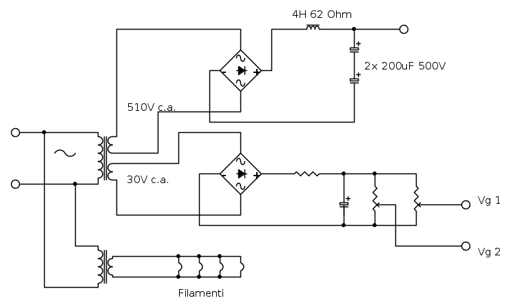

Messaggioda Foto UtenteHammondx » 28 ago 2013, 13:31
A questo punto direi di farmi avvolgere pure il trasformatore di uscita (tanto devo già farlo con quello di alimentazione).
Per le griglie la tua soluzione mi pare più che buona :D ci metto pure un controllo manuale del bias (così posso adattare la tensione di griglia in base alle caratteristiche delle singole valvole :D ).
Ora però ho un problema: ho dimensionato l'alimentatore (per lo meno quello per la Vcc), alla fine ho optato per un filtro LC ad ingresso induttivo dato che riesce a sopportare una maggiore variazione di carico (inoltre a casa ho già alcuni induttori da 4H e 62Ohm che posso utilizzare): secondo i calcoli dovrei ottenere i 460V in uscita con 510V c.a. dal trasformatore ma, invece, ne ottengo più di 520 !! :shock:
A breve posto lo schema così potete autarmi a venirne a capo :-)

[34] Re: Stadio invertitore di fase
Messaggioda Foto UtenteHammondx » 28 ago 2013, 13:36
ecco lo schema come promesso:
Non considerate i componenti ancora da dimensionare, che scegliendo la strada del moltiplicatore verranno eliminati.

Messaggioda Foto Utenteclaudiocedrone » 28 ago 2013, 15:49
:-) Arieccomi... prima considerazione "fuori schema", sarebbe il caso che postassi i calcoli che hai svolto da cui ti risulta che raddrizzando la tensione di 510 V e livellandola ottieni 460 V continui poiché a naso non mi torna proprio :roll: e anche come e con cosa stai misurando le tensioni; seconda considerazione, anche se non userai quella configurazione dello schema per le polarizzazioni di griglia, mi pare di ricordare che le tensioni di griglia debbano essere negative rispetto al riferimento (catodo) mentre con quello schema gliela stai dando positiva :? O_/

[36] Re: Stadio invertitore di fase
Messaggioda Foto UtenteHammondx » 28 ago 2013, 17:34
Si scusa sto facendo errori uno dietro l'altro è logico che il ponte di diodi vada collegato al contrario (+a massa) :oops:, chiedo perdono :mrgreen:
Per i calcoli io anche li posterei ma non ricordo come si fa ad usare tex :mrgreen:
PS: ok so usarlo ecco la formula che ho usato E=2Em/\pi presa da un libro di elettronica di mio padre dopo aver letto a fondo tutto il capitolo sugli alimentatori a filtro LC: in pratica questa formula vale se il carico è maggiore di un carico limite minimo dato dalla formula Rlmin=(L\cdot 3\omega )-R

[37] Re: Stadio invertitore di fase
Messaggioda Foto Utenteclaudiocedrone » 2 set 2013, 13:32
:-) Cosa sono E e Em ? La pulsazione è "a 100 Hz " ?
Comunque alla fine della fiera, l'amplificazione valvolare non è una "nuova tecnologia" ancora inesplorata... è tutto già scritto e documentato, le configurazioni ottimali degli stadi di potenza sono tabellate già nelle AN dei datasheet delle valvole, non ci sono strane alchimie possibili da inventarsi... per tirare fuori la potenza che hai detto dalle valvole che hai vai praticamente finire in classe B, devi usare trasformatori adatti, farei conti con la distorsione etc. e poi i limiti di dissipazione sono importanti, altrimenti ti trovi un ampli "mangiatubi", in pratica una dispendiosa e inutile stufa elettrica; tirare il collo alle valvole significa consumarle anzitempo. Per salire di potenza devi usare valvole più performanti (KT88, KT99 p. es.) così le fai lavorare il giusto e ottieni la potenza che ti serve (se ti serve :mrgreen: ); ripeto che per progettare, all'inizio è bene visionare, analizzare e studiare gli schemi stracollaudati disponibili ;-) almeno a mio parere. O_/
