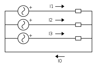

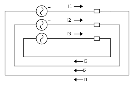

[18] Re: Sistemi TT
Certi argomenti, che sembrano facili, devono essere affrontati dopo aver studiato la teoria. Anche se per alcuni la teoria è inutile, in certi casi, questa, aiuta ad evitare strafalcioni e momenti di imbarazzo.
Teoria.
Consideriamo tre circuiti monofasi indipendenti.
Grazie al teorema di sostituzione, che andrai a studiare, le correnti non cambiano se si utilizza un solo conduttore al posto dei tre di ritorno.
Questo conduttore comune prende il nome di conduttore di neutro. Il neutro è un conduttore, un elemento fisico, non è il centro stella, che non ho citato nella spiegazione.
Se il sistema delle correnti è equilibrato, il conduttore di neutro può essere eliminato.
Abbiamo, dunque, reti trifase a quattro conduttori (tre fasi + neutro) e reti trifase (tre fasi).

Il sistema trifase è a quattro fili?
- Se sì, il neutro è il conduttore comune di ritorno.
- Se il sistema è a tre fili (solo le tre fasi) non hai il neutro. Non puoi parlare di neutro. E' sbagliato parlare di neutro. Il neutro non esiste. Se ti serve o distribuisci il conduttore, se hai il centro stella accessibile, altrimenti derivi tre impedenze uguali e ti crei un centro stella (astratto, artificiale) dal quale iniziare la distribuzione del neutro.
