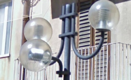

qualcuno sa che tipo d lampadine montano questi lampioni?
AC? DC? tensione? potenza possibile?

per il tipo di lamapda non saprei, ma se il motivo della richiesta è una possibile sostituzione delle lampade, visto che comunque andranno cambiate, perché non disinstallarne una, cosi da avere tutte le informazioni utili ?
Provando ad indovinare direi che se si tratta di lampioni di illuminazione esterna di un'abitazione e/o area abitativa, probabilmente avranno una tensione di alimentazione corrispondente a quella di rete, per la potenza la vedo difficile indovinare ... ;-)

:idea: Anche se la domanda mi sembra abbastanza strana. Da quel poco che si può capire dalla foto, escluderei lampade a scarica, però non lo escludo, potrebbe essere una lampada SAP con accenditore incorporato.

Sono lampade a vapori di sodio in alta pressione.
Se con il tuo post, affermi che le lampade all'interno dei globi siano tubolari, non sono d'accordo, in quei apparecchi ho sempre visto lampase SAP elissoidali.

chiedo scsa, credevo di averlo scrittto
è un lampione di una strada pubblica

Si' la forma è variabile, sono comunque vapori di sodio in alta pressione.

Goo ha scritto:è un lampione di una strada pubblica
Goo ha scritto:AC? DC? tensione? potenza possibile?
quindi la sua tensione di alimentazione è quella di rete,e a giudicare dal tipo di lampione il tipo di lampada potrebbe essere ai vapori di mercurio ad alta pressione o ai vapori di sodio a bassa ed alta pressione, quest'utlime ovvero quelle a vapori di sodio sono le più utilizzate in virtù della loro efficienza e risparmio,per le potenze se non vado errato credo che siamo sopra i 100 W per quelle ad alta pressione ai vapori di sodio, e sotto il centinaio di watt per quelle a bassa pressione; però mi ripeto le caratteristiche corrette le fornirebbe solamente la lampada installata ... :D

per soddisfare alcuni vostri dubbi voolevo solo fare un calcolo grossolano su quanto si risparmierebbe sostituendo questo tipo di lampioni (che creano più inquinamento luminoso che illuminazione della strada) con lampioni più efficienti.
cioè mettendo due bracci al posto di tre con delle lampade che iondirizzino la luce verso terra e con lampadine più efficienti
e questo perché in campagna elettorale tutti i candidati sindaci aveva parlato di migliorare l'efficienza dell'illuminazione pubblica e ridurre le spese, e poi le iniziative prese e le proposte fanno cadere le braccia a terra...
