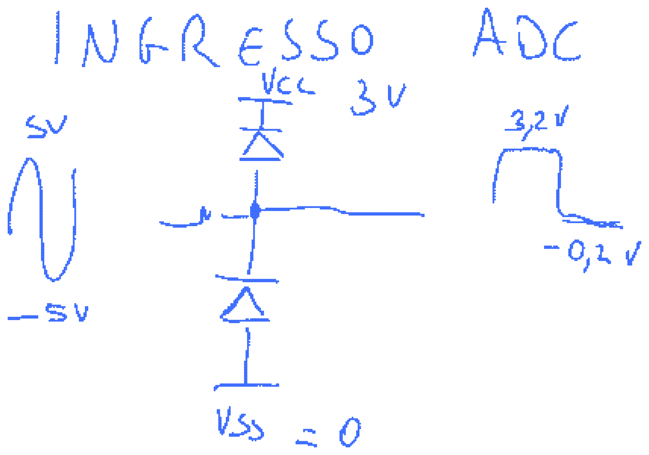

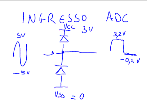

Salve, mi sono trovato su una slide il seguente circuito da mettere in ingresso all'ADC
-5V e +5V credo che sia la dinamica del segnale in ingresso, che viene applicato a sinistra. Mi sapreste spiegare qual è esattamente la funzione di questo circuito? Io ho trovato le seguenti condizioni per i diodi
v_{in} \le -0.7 \Rightarrow diodo sotto accesso, diodo sopra spento
-0.7 \le v_{in} \le 3.7 \Rightarrow entrmbi i diodi spenti
v_{in} \ge 3.7 \Rightarrow diodo sotto spento, diodo sopra accesso
ma non riesco a capirne la funzione, e non ho capito da dove saltano fuori i 3.2V e i -0.2V. A meno che non siano diodi "particolari" che si accendano a 0.2V di diretta anzichè dei classici 0.7V

E' un circuito tosatore (clipper) che serve a proteggere un ingresso da sovratensioni. Se si usano diodi Schottky la caduta di tensione sui diodi può essere dell'ordine degli 0,2 V (al prezzo, però, di una maggiore corrente di polarizzazione inversa e, quindi, di una maggiore corrente di polarizzazione all'ingresso). Guarda p.es. anche questa discussione.

Grazie Foto UtenteDirtyDeeds. Una piccola domandina per vedere se ho ben capito.
Se la tensione di ingresso supera i 3.7V, supponiamo v{in}=5V, il diodo sopra si accede, fissa l'ingresso dell'ADC a 3.2V, e sul resistore di sinistra cadono 2.2V? E la corrente che si genera si ripartisce tra la resistenza differenziale del diodo r_D = \frac{V_{\text{termica}}}{i_D} e quella in ingresso all'ADC?

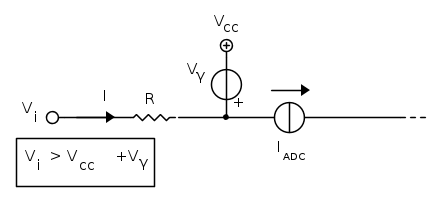

  2. La corrente non si genera, se la tensione di ingresso supera positivamente la tensione alla quale è posto il catodo del diodo (Vcc, in questo caso) più la sua tensione di soglia (che in realtà non esiste e viene assunta convenzionalmente dalle parti di 0.2 V-0.4 V per uno Schottky) allora si mette a scorrere una corrente (che è la stessa, che percorre la resistenza di ingresso e il diodo) pari a:
    I=\frac{V_i-V_{cc}-V_\gamma}{R}
    dove V_i è la tensione di ingresso, V_{cc} è la tensione posta ai catodo del diodo e V_\gamma è la tensione di soglia del diodo.
    In questo caso il modello del diodo è quello di un generatore di tensione ideale, per cui il modello non comprende alcuna resistenza differenziale, che invece vale per piccoli segnali applicati all'ingresso e fa parte di un modello completamente diverso.
    In realtà, giusto per complicare le cose un pochetto, se volessimo fare davvero i pignoli, potremmo considerare una piccola resistenza in serie al diodo. E' la resistenza parassita delle metallizzazioni, dei fili di contatto e del semiconduttore p ed n del diodo stesso (o solo uno dei due se il diodo è schottky). In genere però la si trascura perché la resistenza di limitazione esterna (cioè quella posta tra V_i e ingresso dell'ADC) è solitamente molto più grande.

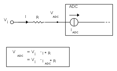

  3. Se tu volessi, infine, considerare la corrente di ingresso dell'ADC potresti modellarlo come un generatore di corrente e, alla luce di quanto ti ho detto finora, vedere che la corrente in ingresso non cambia:
Ciao,

I diodi all'ingresso sono diodi di protezione da sovratensione positiva e negativa, come già detto, "clippano" il segnale.

raffamaiden ha scritto:2) Ma quindi, se l'ADC si modellizza come generatore di corrente costante, devo tenere conto della caduta su R giusto? Intendo, nello stadio di amplificazione prima dell'ADC
Se il clipper non interviene certamente la devi considerare. In generale considerarla aiuta a progettare un valore massimo di R oltre il quale la caduta di tensione su R diventa inaccettabile per la conversione (in genere la corrente assorbita dall'ADC è conosciuta in modo approssimativo, e quindi fonte di errore)
