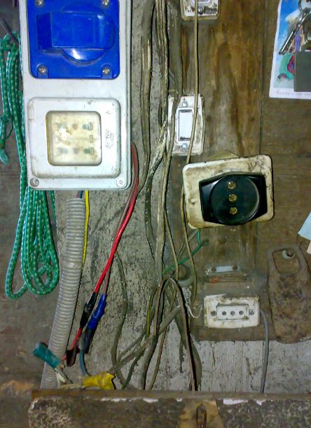

Messaggioda Foto Utentealex90 » 11 set 2013, 14:39
Le immagini si commentano da sole.
NB Notare il filo giallo verde che porta la fase dalla presa all'interruttore e i contatti sfiammati della presa in ceramica. Nessuna protezione a monte, solo il contatore enel con il suo C63.

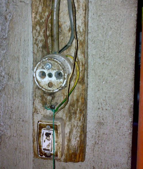

Messaggioda Foto Utentealex90 » 11 set 2013, 14:41
No COMMENT.
Qui la protezione da contatti diretti, indiretti, cortocircuiti, sovraccarichi, incendi è affidata al santino sotto il mazzo di chiavi.

Messaggioda Foto Utentemir » 11 set 2013, 14:48
alex90 ha scritto:Notare il filo giallo verde che porta la fase dalla presa all'interruttore e i contatti sfiammati della presa in ceramica.
:shock: ...credo che siano il minimo dei livelli di rischio che presenta quella presa,l'interruttore dallo sporco che ha su avrà senz'altro una buona conduzione superficiale ... :mrgreen:
non vorrei sbagliare ma mi sembra d intravedere che la presa sia fissata con una vite a brucola pulita rispetto a tutto il resto .. :D .. pertanto non è da molto tempo che qualcuno abbia reso funzionante quella mina vagante...o sia passato da quelle parti ...ma brao... :shock: :shock:
