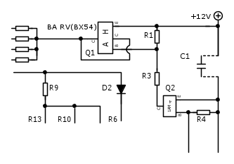

Salve forum,
questo post è strettamente collegato al post "Shema mantenitore di carica batteria" per chiedere a qualche esperto di parti SMD una verifica sul tipo di componente.
Dunque, nella parte di circuito seguente:
c'è montato BJT il cui marking code è AH (pnp) mentre sulla basetta vicino ad esso è riportata questa sigla: BA RV(BX54) che invece identifica un BJT npn. Per verifica ho riportato i 2 datasheets:
Immagine
Ors vi chiedo: io ho ritenuto che il BJT fosse pnp ed ho ricercato un componente discreto pnp... è stata la scelta giusta oppure no?
Sta di fatto che il PCB realizzato non funziona...
Grazie a tutti! :-)

machopicho ha scritto:Ora vi chiedo: io ho ritenuto che il BJT fosse pnp ed ho ricercato un componente discreto pnp... è stata la scelta giusta oppure no?
sì, è giusta :ok:
machopicho ha scritto:Sta di fatto che il PCB realizzato non funziona...
te l'ho già detto nell'altra discussione, secondo me il problema non sta lì ma è a monte,
te lo dicono pure i LED ;-)

[4] Re: Aiuto verifica componenti SMD
Messaggioda Foto Utentemachopicho » 11 set 2013, 20:36
...non so più che pesci pigliare...
Ho ricontrollato anche il PCB ed è giusto...
Se sta a monte l'unico malfunzionamento che mi viene in mente è l'operazionale ossia, la Vout sul led di scarica è alta quando invece dovrebbe essere bassa.
Potrebbe essere difettato?

[6] Re: Aiuto verifica componenti SMD
Messaggioda Foto UtenteANDREA2013 » 11 set 2013, 20:39
a sto punto dovresti postarci le foto della scheda, lato comp e lato sald. Probabilmente ti è sfuggito qualcosa ;-)

[9] Re: Aiuto verifica componenti SMD
Messaggioda Foto Utentemachopicho » 14 set 2013, 12:12
Mi sono preso la briga di ricontrollare col tester la continuità delle piste e... era corrotta proprio quella che porta a massa l'alimentazione dell'operazionale.
Ora il circuito funziona.
Grazie per l'interessamento!
