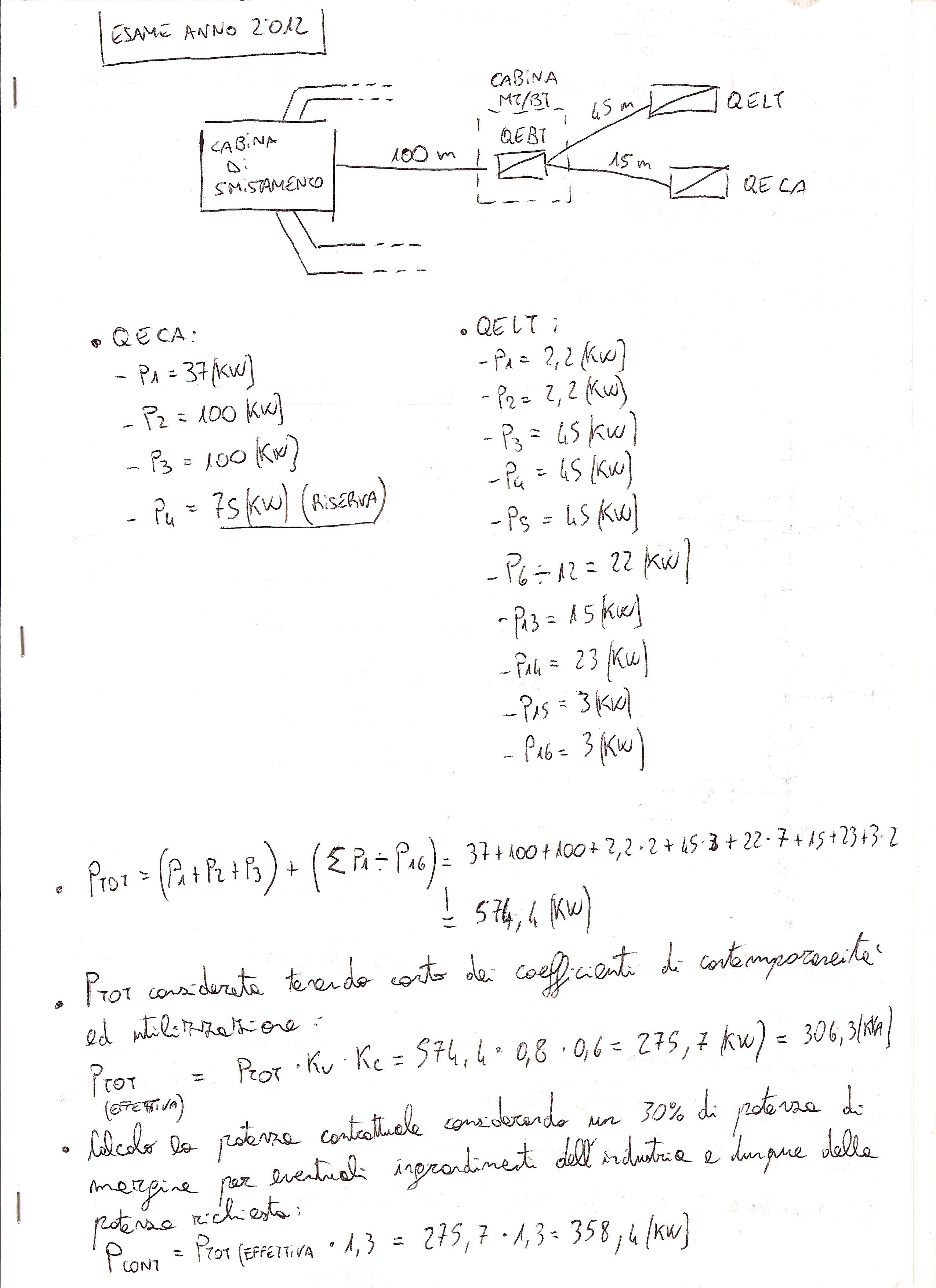

Messaggioda Foto Utenteenricsecco89 » 14 set 2013, 19:27
Non l'ho calcolata, ho ipotizzato il cosf=0.68. Allego tutti i conti fatti finora.
Esame di stato 2012 - Copy_Pagina_1.jpg (473.95 KiB) Osservato 3569 volte

Messaggioda Foto Utenteguzz » 14 set 2013, 19:32
vabbè, ma il trafo di che potenza è?
Almeno l'itagliano sallo...

[14] Re: Scelta trasformatore considerando anche rifasamento?
Messaggioda Foto Utenteenricsecco89 » 14 set 2013, 19:35
Il trafo l'ho scelto da 400 kVA inglobato in resina

[15] Re: Scelta trasformatore considerando anche rifasamento?
Messaggioda Foto Utenteguzz » 14 set 2013, 19:39
e sei sicuro di starci dentro, considerando la potenza reattiva?

[16] Re: Scelta trasformatore considerando anche rifasamento?
Messaggioda Foto UtenteStefanoSunda » 14 set 2013, 19:47
Puoi determinare la potenza totale come somma delle singole potenze, ipotizzando un cosfi di 0,9
\[At=\frac{Pt}{cos\varphi }= .... kVA\]
calcolando un margine del 30% in più in potenza.

[17] Re: Scelta trasformatore considerando anche rifasamento?
Messaggioda Foto Utenteenricsecco89 » 14 set 2013, 19:49
ma ai fini della scelta del trafo io vedo una potenza attiva con cosf=0.9, pechè è rifasato, la potenza reattiva della centralina di rifasamento non la prendo in considerazione penso..

[18] Re: Scelta trasformatore considerando anche rifasamento?
Messaggioda Foto Utenteenricsecco89 » 14 set 2013, 20:08
StefanoSunda ha scritto:Puoi determinare la potenza totale come somma delle singole potenze, ipotizzando un cosfi di 0,9
Sisi ho fatto cosi, però ho considerato anche dei coefficienti di contemporaneità ed utilizzazione globali

[19] Re: Scelta trasformatore considerando anche rifasamento?
Messaggioda Foto Utenteguzz » 14 set 2013, 20:33
allora hai risposto da solo alla tua domanda...
se il carico è rifasato, la potenza reattiva capacitiva che assorbe la centralina di rifasamento va a compensare la potenza reattiva induttiva dei motori, senza influire sul trafo, essendo esso a monte di tutto...

[20] Re: Scelta trasformatore considerando anche rifasamento?
Messaggioda Foto Utenteenricsecco89 » 15 set 2013, 10:42
Si ero partito convinto di ciò pure io :-), poi sono stato assalito dai dubbi quando ho calcolato la corrente che assorbe la centralina di rifasamento per prevedere l'interruttore di protezione sul QEBT.. Essa è di 433A, avendo nel lato bt del trasformatore calcolato una ib di circa 500A... mi chiedevo: quasi tutta la corrente verrebbe assorbita dalla centralina rifasante (ovviamente quando tutti le batterie di condensatori sono inseriti), come può essere?
