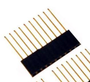

Ma invece di stare a impazzire, se non hai un posto obbligato e quello spinotto si innesta su un altro e tutti e due sono liberi di muoversi senza costrizione alcuna, vai da uno che vende materiale elettrico compra spinotto maschio femmina, trasportaci sopra i tuoi fili e tanti saluti. Questi connettori sono praticamente impossibili da avere come ricambio, se non ti senti in grado vai da un elettrauto che sicuramente saprà come fare. Se poi vuoi proprio fare da solo e non trovi niente collegali con spinotti maschi su un cavo e femmina sull'altro, metti del nastro isolante e tanti saluti alle spine che non si trovano

:-) Se non ho capito male il connettore complementare è fisso sulla PCB... per curiosità, a quale "FIAT" ti sei rivolto che per un connettorino vorrebbero farti sostituire l'intero cablaggio :?: O_/

claudiocedrone ha scritto::-) Se non ho capito male il connettore complementare è fisso sulla PCB... per curiosità, a quale "FIAT" ti sei rivolto che per un connettorino vorrebbero farti sostituire l'intero cablaggio :?: O_/
mi sono rivolto a due FIAT, quella della mia città, che sarebbe Verbania, ed una di Aversa (CE)! entrambe con la stessa risposta.
comunque io non ho problemi a cambiare sia il maschio che la femmina, ma non li trovo per niente qui, ecco perché volevo un consiglio su come fare, seconda cosa, sono obbligato a metterlo dov'è l'originale, quindo almeno dovrebbe avere le stesse misure almeno in lunghezza, cioè 1,2 cm!!

Metti per favore modello esatto, dove è il pezzo, e vediamo se 'sto connettore del cavolo ha un numero di codice, ma torno a dirti che un elettrauto ti toglierebbe dagli impicci in fretta dato che a loro vendono particolari che noi miseri mortali possiamo solo sognarceli

E se non si riesce a trovare il particolare, togli i cavetti dal connettore uno alla volta con pinzette a becco sottile infilali nella parte fissa e bloccali con uno schizzo di silicone

il connettore originale e' simile a quello della prima foto.
Si trovano nei cavi che alimentavano i Floppy disk dei vecchi PC.
Forse su farnell oppure Rs lo trovi.
In alternativa,puoi utilizzare dei connettori strip(foto 2)saldare i cavetti mettendo del termorestringente per isolarli.

stefanob70 ha scritto:il connettore originale e' simile a quello della prima foto.
credo che la soluzione del connettore del floppy sia la più facile!

Pero' che tieni conto dell'incastro non puo' essere identico,e quindi dovrai rivedere il connettore femmina sulla basetta.
