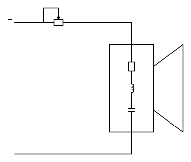

Forse è una domanda stupida, ma non sono riuscito a trovare la risposta: come componente elettrico un altoparlante/speaker come si comporta?
Quello che non riesco a capire è come fare a regolarne il volume ad esempio, regolo la tensione, la corrente o cosa?

:-) Regoli la potenza (quindi sia la tensione che la corrente) :mrgreen: ... se consideri per semplicità un segnale di pilotaggio a frequenza fissa, dal punto di vista elettrico lo speaker è un carico misto (resistivo-induttivo e un "pochino" capacitivo) di impedenza fissa, per cui il "parametro di pilotaggio" è la tensione del segnale che gli applichi. O_/

Quindi lo posso immaginare così:
Dove col potenziometro regolo il volume.
Grazie è molto più chiaro adesso :ok:

No, è scuro perché è sbagliato.
Il condensatore non è in serie.

Qui qualche info sul circuito equivalente di uno speaker audio.

Il potenziometro non si mette in serie all'altoparlante, il volume si regola all'ingresso, e poi dopo si amplifica.
