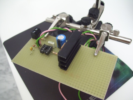

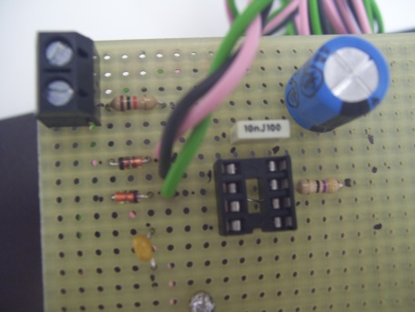

marco438 ha scritto:forse quel condensatore ceramico e' un po' "fuori campo" ma per il resto direi che va bene.
L'ho spostato piu' verso 1n4148 di un foro, o e' ancora "fuori campo"? Devo trovargli un'altra disposizione?

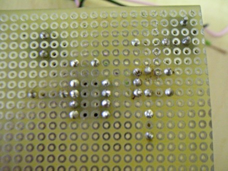

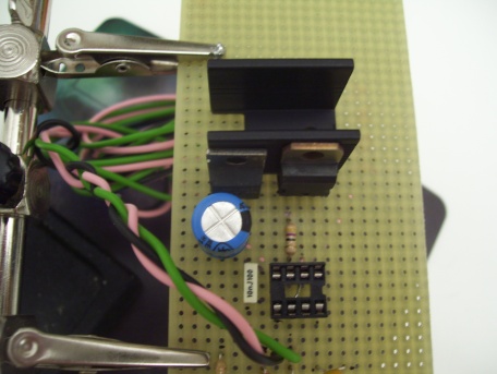

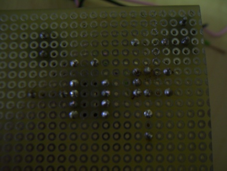

Ottimi consigli Foto Utentemarco438 ho fatto alla lettera cio' che hai scritto, la prima e' venuta male =D> forse si e' staccato il pezzo di rame della basetta....
Ho sostituito i cavi del potenziometro, ho avvicinato il condensatore ceramico di un foro, ho fatto il ponticello (ne555) come avevi spiegato, solo che mi sono scordato di avvicinare ne555 di un foro verso i tre cavi del potenziometro :mrgreen: non so se mi sono spiegato :oops:
pwm 4.jpg (56.8 KiB) Osservato 3235 volte
ecco le saldature
pwm 8.jpg (81.52 KiB) Osservato 3235 volte
pwm 9.jpg (54.27 KiB) Osservato 3235 volte
Non so se si riesce a vedere, ho saldato per primo 1n4148 e' li' che la saldatura e' venuta male, ho cercato di togliere un eccesso dello stagno ma si e' saldato su parte dei fori di rame, vabbe' l'esperienza insegna, poi le saldature man mano venivano meglio.
Il buz11 e l'mbr1645 non li ho saldati per via del dissipatore che ancora devo trovare.

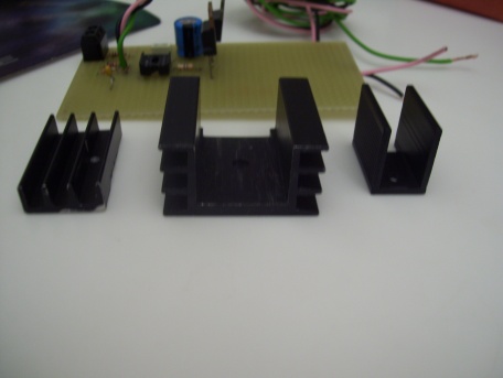

Per il dissipatore......nisba :mrgreen: quello postato da te non lo aveva. Fregati momentaneamente a mio fratello....questi

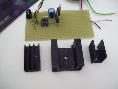

Quale dei tre potrei usare?
dissipatore 4.jpg (40.34 KiB) Osservato 3231 volte
a me sembra ok ilprimo a sinistra, ricavato da un'aletta tagliata di quello centrale.

Messaggioda Foto Utentemarco438 » 18 set 2013, 7:52
Come dissipatore metti il primo a sinistra.
pwm 9.jpg (79.85 KiB) Osservato 3221 volte
Ho migliorato un po' la foto per "vedere" meglio :D
Per saldature e disposizione, per essere la prima volta direi che ci siamo; non ti resta che fare i collegamenti.

Messaggioda Foto UtenteFedericoSibona » 18 set 2013, 9:06
Foto Utentenanni, attenzione che se monti entrambi i semiconduttori sullo stesso dissipatore puoi avere dei problemi in quanto la parte metallica del loro case è collegata ad uno dei reofori. Devi mettere gli appositi isolatori.
Non ho ancora controllato sullo schema e sui datasheet se questi problemi sussistono perché volevo dirtelo urgentemente, prima che tu dessi tensione al tutto ;-)

Messaggioda Foto Utentemarco438 » 18 set 2013, 9:23
Il discorso dissipatore era gia' stato affrontato al punto 13, spero che se ne ricordi :D
Poi ho raccomandato a Foto Utentenanni di non fare prove prima che io abbia visto la realizzazione finita sopra e sotto.
