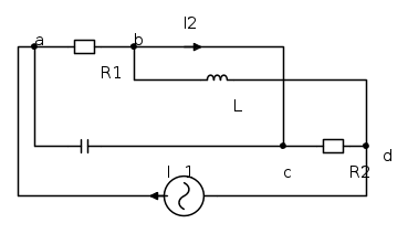

Ciao,lavorando su un esercizio con un bipolo a parametri ibridi sto incontrando difficoltà nel calcolare il parametro ibrido di trasferimento h21,che per definizione è un guadagno di corrente I2/I1 calcolato in corto circuito,ossia cortocircuitando la porta 2 e mettendo un generatore di corrente di valore nominale sulla porta 1.
Il circuito rappresentanto nel foglio dell'esercizio è disegnato molto male,l'ho ridisegnato per mettere in risalto i collegamenti:
In sostanza,data I1,che imposto io stesso,devo trovare la corrente indicata con I2,il problema è che non riesco a capire come considerare connessioni di questo tipo,sembrano tutti in parallelo ma si fa fatica a identificare chi sia in parallelo con chi... per trovare I2 avevo provato a impostare l'equazione del partitore di corrente tra R1 e C per trovare la corrente in R1,poi un altro partitore di corrente tra R1 e L per trovare la corrente che finisce nell'induttore e poi la KCL al nodo b per avere un'equazione in cui compare anche I2 e cercare di trovare il mio parametro. Credo proprio però di stare sbagliando nel non riuscire a capire come considerare i vari paralleli e di non riuscire quindi a venirne a capo...

Forse disegnandolo in questo modo è più facile capire quale sia questo doppio bipolo
che poi però ridisegnerei in quest'altro modo, per andare a calcolare i parametri
già particolarizzato per il calcolo del parametro h_{21} con il corto alla porta secondaria
{{h}_{21}}={{\left. \frac{{{I}_{2}}}{{{I}_{1}}} \right|}_{{{V}_{2}}=0}}
... lascio a te completare.

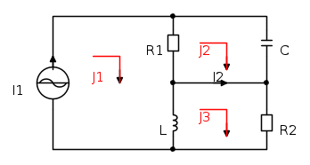

Ciao,ecco il circuito usato per i parametri H21 e H11:
Riporto i valori dei componenti del circuito:
R_{1}=1\Omega \\
R_{2}=6\Omega \\
C=400 \mu F \\
L=9 mH \\
\omega =500 rad/s \\
I_{1}= 1\measuredangle 0 A
Per H21 ho applicato il metodo delle correnti di maglia sulle tre maglie del circuito,anche visto il fatto che la presenza del generatore di valore pari a 1A che mi da già una delle correnti.
Le equazioni delle maglie sono le seguenti,alle quali ho anche aggiunto l'equazione per definire la corrente I2 che a noi interessa:
\par Maglia 1: J_{1}=I_{1} \par
Maglia 2: J_{2}*Z_{c}+R_{1}*(J_{2}-J_{1})=0 \par
Maglia 3: J_{3}*R_{2}+Z_{L}*(J_{3}-J_{1}) \par
I_{2}=J_{3}-J_{2} \par

A questo punto ho applicato la relazione che avevo trovato per I2,sottraendo quindi J2 da J3 per trovarla
\par I_{2}=J_{3}-J_{2}=(0,36-0,038)+j(0,48-0,19)=0,32+0,29j
Ora,io non ho la soluzione dell'esercizio,perché questi sono esercizi d'esame e l'unica cosa che viene fornita sono,per ognuno dei parametri,una serie di 4 valori tra cui scegliere...il valore che ho trovato dovrebbe essere corretto,solo che il valore indicato come corretto per H21 è -0,32-0,29j.
Essendo il doppio bipolo simmetrico,H21 e H12 non dovrebbero avere lo stesso valore? Posterò anche i calcoli degli altri parametri in cui si vede che per H12 ho ottenuto lo stesso valore che ho trovato con i miei calcoli per H21,ossia 0,32+0,29j.
Ho ricontrollato i calcoli e pare tutto corretto,potreste cortesemente fare un controllo anche voi?

[5] Re: Bipolo a parametri ibridi H
Messaggioda Foto UtenteRenzoDF » 18 set 2013, 10:29
Non vedo il motivo di fare tutti quei calcoli, qui non serve nessun "metodo" particolare, bastano un paio di partitori di corrente
\begin{align}
  & {{I}_{{{R}_{1}}}}=1\frac{{{Z}_{C}}}{{{R}_{1}}+{{Z}_{C}}}\approx 0.962-j0.192 \\
 & {{I}_{L}}=1\frac{{{R}_{2}}}{{{R}_{2}}+{{Z}_{L}}}\approx 0.640-j0.480 \\
 & {{I}_{2}}={{I}_{{{R}_{1}}}}-{{I}_{L}}\approx 0.322+j0.288 \\
\end{align}
visto però che la corrente alla seconda porta va assunta entrante e quindi con verso da c a b, e non come ho erroneamente indicato nel precedente post da b a c, di conseguenza, mantenendo l'errato verso potremo correggere aggiungendo un segno negativo
{{h}_{21}}={{\left. \frac{-{{I}_{2}}}{{{I}_{1}}} \right|}_{{{V}_{2}}=0}}\approx -0.322-j0.288
[6] Re: Bipolo a parametri ibridi H
Messaggioda Foto UtenteMattGt86 » 18 set 2013, 11:19
Ciao,grazie per la risposta.
Allora,sul verso della corrente ci sono,ho sbagliato io nel ridisegnare il circuito a metterla da b a c,quando invece va da c a b,ecco perché il segno non mi tornava..quanto ai calcoli,sembrerà assurdo ma mi è riuscito più facile procedere con il metodo di Maxwell,io onestamente ho visto i due paralleli,ma non riuscivo a mettere in relazione le correnti con i partitori,ossia non sono arrivato a capire che I2=IR1-IR2,perché guardando il circuito in quel modo non riuscivo a capire come si dividessero la corrente IR1,o la correnze Ic,arrivate ai rispettivi nodi...
