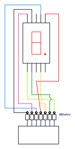

[44] Re: Contatore con led infrarosso e ricevitore
Messaggioda Foto UtenteCavaliereSbullonato » 18 set 2013, 11:03
ora ti faccio lo schema dei due display intanto mi confermi che ci sono il pin numero 7 del primo 4510 a sinitra e il pin numero 1 del 4511 a destra in alto non hanno collegamenti con nulla? anche il pin 11 del 4510 di destra è collegato con qualcosa ?
per le foto te le posso anche fare ma non ci capirai molto
43 6
Messaggi: 173
Iscritto il: 18 ott 2011, 17:16
[45] Re: Contatore con led infrarosso e ricevitore
Messaggioda Foto Utentemarco438 » 18 set 2013, 14:18
Manca il collegamento del pin centrale al riferimento.
[46] Re: Contatore con led infrarosso e ricevitore
Messaggioda Foto UtenteCavaliereSbullonato » 18 set 2013, 14:41
fatto li ho collegati al negativoche si trova in basso a sinistra del primo 4510 , adesso sono accesi e ci sono il 2 e lo 0 fissi sui display anche premendo i tasti non succede nulla

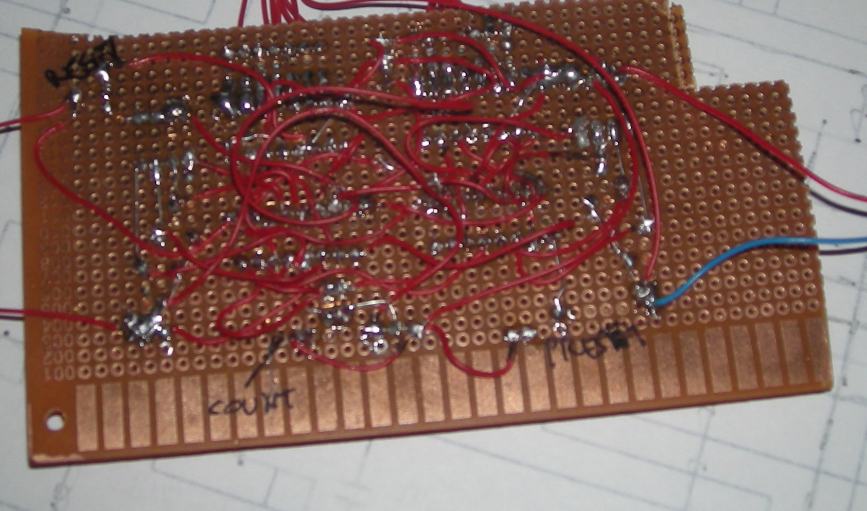

[49] Re: Contatore con led infrarosso e ricevitore
Messaggioda Foto Utentemarco438 » 18 set 2013, 16:20
E' evidente un qualche errore di connessione ma, senza vedere il circuito, non saprei che altri suggerimenti darti.
Suppongo che tu abbia montato su breadboard e, in questo caso, e' piu' che possibile che qualche filo o componente non abbia i giusti contatti.

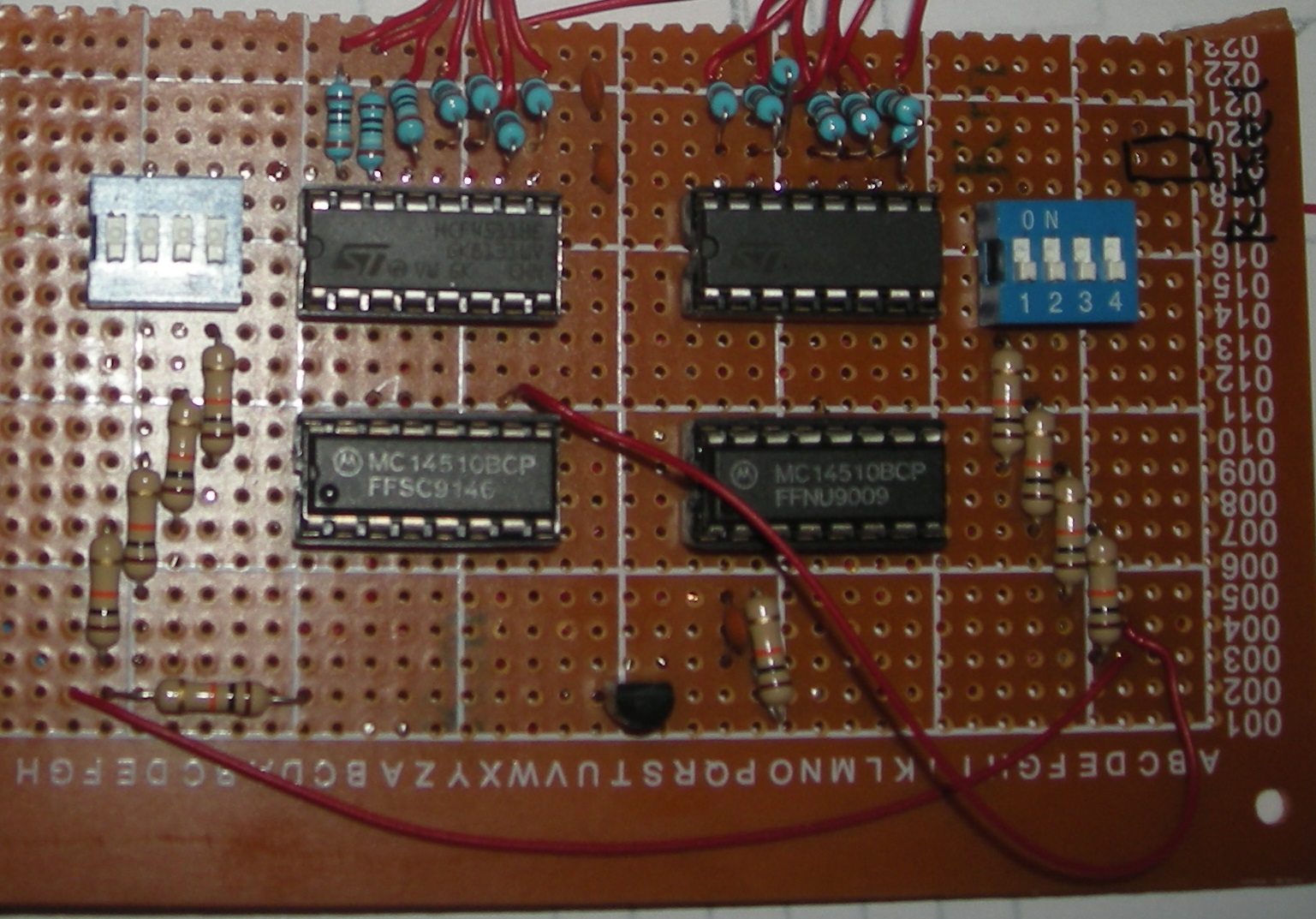

[50] Re: Contatore con led infrarosso e ricevitore
Messaggioda Foto UtenteCavaliereSbullonato » 18 set 2013, 16:30
li ho saldati direttamente la breadboard mi fa confondere ci vogliono troppi jumpers ecco le foto
foto saldature
foto componenti
