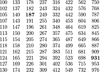

Un'ultima considerazione sui rapporti di resistenze, che forse non tutti hanno presente. I valori normalizzati di una serie En sono scelti in modo da costituire approssimativamente una progressione geometrica di ragione
a \approx \sqrt[n]{10}
Ora se due valori nella serie distano di m posizioni, il loro rapporto vale
r \approx a^m = 10^{m/n}
Quindi, se uno ha bisogno di ottenere un certo rapporto di resistenze, p.es. per fare un partitore, può scegliere due resistori che distino nella serie m posizioni con
m = [n\log r]
dove le parentesi quadre indicano la parte intera. Il rapporto viene realizzato tipicamente con un errore minore della tolleranza.
Per esempio, se avessi bisogno di due resistenze con rapporto 5 prese dalla serie E96 dovrei prendere due resistenze che distino un numero di posizioni pari a
m = [n\log r] = [96\times\log 5] = [\num{67.10}] = 67
Ad esempio:
\begin{array}{cccccccc}
    100 & 133 & 178 & 237 & 316 & 422 & 562 & 750 \\
    102 & 137 & 182 & 243 & 324 & 432 & 576 & 768 \\
    105 & 140 & \mathbf{187} & 249 & 332 & 442 & 590 & 787 \\
    107 & 143 & 191 & 255 & 340 & 453 & 604 & 806 \\
    110 & 147 & 196 & 261 & 348 & 464 & 619 & 825 \\
    113 & 150 & 200 & 267 & 357 & 475 & 634 & 845 \\
    115 & 154 & 205 & 274 & 365 & 487 & 649 & 866 \\
    118 & 158 & 210 & 280 & 374 & 499 & 665 & 887 \\
    121 & 162 & 215 & 287 & 383 & 511 & 681 & 909 \\
    124 & 165 & 221 & 294 & 392 & 523 & 698 & \mathbf{931} \\
    127 & 169 & 226 & 301 & 402 & 536 & 715 & 953 \\
    130 & 174 & 232 & 309 & 412 & 549 & 732 & 976 \\
\end{array}
931 e 187 sono separati da 67 posizioni e il loro rapporto vale
931/187\approx 4{,}9786
con un errore relativo rispetto all'obiettivo di 5 di -0,4%.
