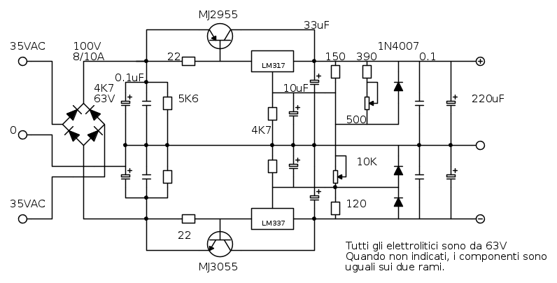

Buondì, sto progettando un alimentatore da laboratorio, complice anche il giveaway di brabus, ed oggi volevo capire come realizzare delle protezioni da sovracorrenti (ammesso che si chiamino così...), mi spiego meglio.
Nel mio progetto l'alimentatore dovrà avere:
- 3 tensioni fisse (12V, 5V, 3,3V) in grado di erogare 500mA.
- Una tensione variabile duale (+/- 30V) in grado di erogare 2/3A (a seconda del trasformatore che trovo).
Volevo inserire tra i regolatori e il carico delle protezioni in modo da scollegare l'utilizzatore in caso di superamento della soglia di corrente massima fissata dal progetto.
Nel caso delle tre tensioni fisse vorrei che il carico venisse staccato al superamento di 500mA + 10%.
Nel caso della tensione variabile al superamento di 2/3A + 10%.
Se fosse possibile mi piacerebbe che queste protezioni avessero un riarmo manuale e una segnalazione dell'avvenuto intervento della protezione.
Come potrei fare?

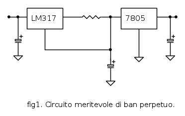

La mia idea era di usare 78xx per i 5v e 12v e un LM1117T-3.3 per i 3.3v, c'è bisogno di modificare i circuiti di stabilizzazione per queste protezioni? Penso di sì...

I 78XX sono già dotati di una limitazione di corrente di tipo foldback che interviene un po' sopra 1A con una corrente di corto circuito di qualche centinaio di mA. Non ti conviene veramente fargli una protezione aggiuntiva: piuttosto, se proprio vuoi una limitazione a 500 mA, cambia integrato, scegliendone uno che abbia la limitazione regolabile o già limitato a 500 mA.

@Foto UtenteDirtyDeeds: Ok, quindi il TL1118 eroga 1,2A, con un massimo di 1,5A.
Avrà protezioni simili ai 78xx per cui non necessita di ulteriori circuiti?

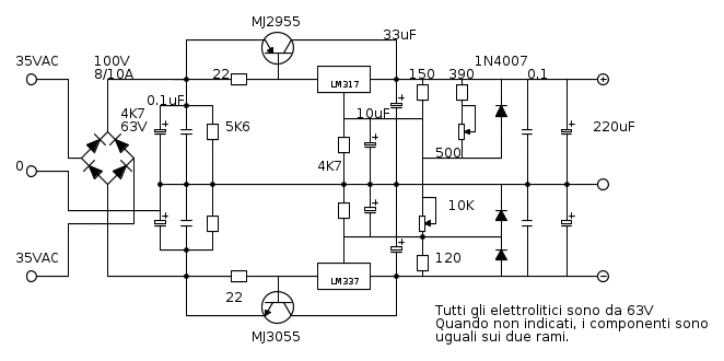

Messaggioda Foto UtenteDADO91 » 22 set 2013, 17:52
Togliendo la limitazione dei 500mA, ovviamente ridimensionando il circuito.
Essendo un alimentatore da laboratorio, questo potrebbe lavorare in situazioni anomale quali ad esempio i cortocircuiti (in situazioni estreme).
Prima di "bruciarlo" volevo essere sicuro che in questi casi fosse adeguatamente protetto.
Parlando invece della parte a tensione variabile, come circuito avevo pensato di usare questo (che riporto per completezza), proposto più volte da Foto Utentemarco438 e che mi pare più che ottimo.
Due cose:
1) Che protezioni servono in questo caso ?
2) è possibile inserire un limitazione (magari variabile) alla corrente erogata?
