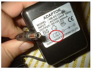

marco438 ha scritto:Ma dove sta' scritto che quello e' un lineare?
in riferimento al primo alimentatore che ha postato l'op, la mia deduzione che sia un alimentatore di tipo lineare (potrei anche sbagliare...) viene dall'aspetto, dalle dimensioni e da quanto indicato sui dati di targa ...
alim lineare protez termica.JPG (18.27 KiB) Osservato 8761 volte
la protezione termica indicata sulla targa in genere è riferita alla protezione del trasformatore monofase di alimentazione, o meglio posta a contatto con l'avvolgimento dello stesso per prevenire eccessivi surriscaldamenti; cosa non presente negli switching. ;-)

mir ha scritto:la protezione termica indicata sulla targa in genere è riferita alla protezione del trasformatore monofase.......
Grazie Foto Utentemir non l'avevo notato, anche se, viste le dimensioni, ho ancora qualche dubbio :D
