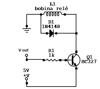

Corrispondono a 4mA di assorbimento.
Proverei a pilotarlo con un BJT.
Piu' tardi ti faccio uno schema.

Può essere valido questo schema?
Ho fatto una ricerca e ho disegnato questo schema partendo dalla spiegazione di un utente di un altro forum...

Gli schemi vanno disegnati con Fidocadj(vedi regolamento)
c'e' qualcosa di sbagliato ad iniziare dalle alimentazioni,visto che si tratta di un BJT NPN

Prova con questo schema modificato:

Ho provato lo scheda e funziona alla perfezione, non che avessi dubbi...
Un domanda, se volessi mettere un led di controllo per vedere la situazione (se il sensore è oscurato per qualcosa di inceppato o banalmente sporco) posso mettere un semplice led da 3mm tra il relè ed il colletore (eventualmente in serie ad una resistenza da 100ohm)?

Si puo fare cosi:

Testato ma non funziona così, o meglio il relè continua a funzioanare ma il led non si accende.
Dopo aver tolto resistenza e diodo misurando la tensione tra massa e il punto di incontro delle 3 resistenze ottengo 2,2 volt a sensore aperto e 0,04 V a sensore chiuso...
non riesco a capire perché...
non riesco a capire perché...-

Prova a collegare la resist. ed il Led sul collettore del BJT.

Magari facendo lo schema giusto funziona :)
Il led si accende quando il rele` e` eccitato.
Il circuito del messaggio [16] non funziona perche' led+resistenza da 220Ω formano un carico che consuma troppa corrente che la resistenza da 2.4kΩ, in parallelo con quella interna, non riesce a fornire.
Anche la resistenza da 1kΩ in serie alla base del transistore in questo caso e`inutile: la corrente di base e` limitata dalle resistenze da 2.4kΩ in parallelo con quella interna da 10kΩ.
Mi dispiace ma non funziona nessuno dei due schemi...
Con lo schema di Isidoro il LED non si accende mai, con quello di Stefano il LED si accende correttamente ma il relè non scatta più, probabilmente ruba troppa corrente e la bobina non riesce ad eccitarsi
