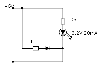

Buongiorno,
Vorrei capire come fare a risolvere un circuito con dei transistor, BJT ad esempio. Potete darmi un aiuto, dei riferimenti, o anche dei termini da ricercare in rete?
Esempio: vorrei conoscere le correnti che circolano nel circuito che segue e dimensionare i componenti:
- Per il led devo inserire un resistore di: \frac{(6-0.7-3.2)}{0.02}=105\Omega
Per R come ragiono?

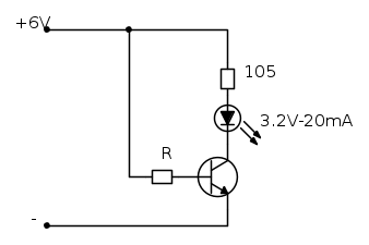

Messaggioda Foto Utenteclaudiocedrone » 24 set 2013, 12:15
:-) Ragioni... male, perché quel circuito che hai disegnato è concettualmente errato.
(il carico, in questo caso il LED+resistore di limitazione va inserito sul collettore, non sull'emettitore.) O_/

claudiocedrone ha scritto:il carico, in questo caso il LED+resistore di limitazione va inserito sul collettore, non sull'emettitore.
Quindi sarebbe:
Ma perché? Il circuito l'avevo trovato in rete, proprio perché non so da dove partire con l'analisi.

Messaggioda Foto Utenteclaudiocedrone » 24 set 2013, 12:36
:-) Allora, quando si configura un BJT come "interruttore" il carico si inserisce sul collettore, il pilotaggio di base deve assicurare il funzionamento in saturazione così la caduta di tensione tra collettore e emettitore diviene praticamente nulla, si considerano solo le tensioni di saturazione e non ci si impiccia inutilmente con beta, alfa, omega e il resto dell'alfabeto greco. O_/

claudiocedrone ha scritto:Allora, ... la caduta di tensione tra collettore e emettitore diviene praticamente nulla, si considerano solo le tensioni di saturazione ...
Quindi, per conoscere le correnti/tensioni sui vari componenti del circuito mi basterebbe risolvere il circuito equivalente:
E da qui poi dimensionare R. Sbaglio?

[8] Re: Analisi circuiti con transistor
Messaggioda Foto UtenteIsidoroKZ » 24 set 2013, 13:44
Il circuito originale non permette di saturare il transistore perche' non c'e` modo che il collettore possa diventare piu` negativo della base. Non saturare il transistore vuol dire che non funziona bene come interruttore, al massimo lo si potrebbe usare come amplificatore se si volesse accendere il led in modo proporzionale (non tutto/niente).
Un esempio potrebbe essere questo
Il valore della resistenza lo si calcola come hai fatto tu: se al massimo si vuole che circoli una corrente di 20mA quando l'ingresso Vin e` a 6V, ottieni per l'appunto 105Ω.

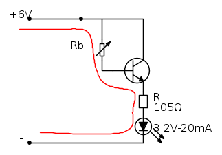

Potrebbe venire la PESSIMA idea di controllare la corrente del led in questo modo
L'idea e` che si fa una caduta di tensione sulla resistenza variabile, cosi` sulla base arriva meno tensione e il led si accende di meno. PESSIMA idea.
L'analisi di questo circuito SBAGLIATO puo` essere fatta con una equazione alla maglia, ricordando che I_C=\beta_F I_B\, (*)
V_{AL}=R \frac{I_{LED}}{\beta_F+1}+V_{BE}+RI_{LED}+V_{LED} da cui con arditi passaggi matematici si puo` ricavare il valore della corrente IL
I_L=\frac{V_{AL}-V_{BE}-V_{LED}}{R+\frac{R_b}{\beta_F+1}}=\frac{2.1\text{V}}{105\Omega+\frac{R_b}{\beta_F+1}}
da cui si vede che la resistenza sulla base Rb cambia si` la corrente di led, ma sfortunatamente entra nella formula anche il beta del transistore, che e` uno dei parametri piu` sconosciuti, variabili e incerti che ci siano. Inoltre per ridurre la luce fin quasi a zero sarebbe necessaria una Rb molto elevata e non si riuscirebbe piu` a controllare la luce a livelli elevati, piccola rotazione del potenziometro darebbe una grande variazione di corrente.

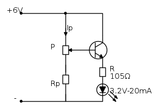

Una cosa migliore puo` essere fatta considerando che la corrente di base del transistore per mal che vada vale I_B=\frac{I_{LED}}{\beta_{min}+1} dove si tira in ballo il beta minimo del transistore. Se al posto di Rb mettiamo un partitore variabile (=potenziometro) come in questo schema
se facciamo in modo che la corrente di partitore Ip sia molto maggiore della corrente di base, allora possiamo regolare la tensione di base e quindi la luminosita` del led.
Se il transistore non e` proprio una schifezza, venuto male, maltrattato da usi precedenti, non siamo d'inverno in Siberia... un beta di qualche decina di unita` dovrebbe comunque garantirlo, e quindi la corrente di base MASSIMA puo` essere dalle parti di 0.5mA o meno. La corrente Ip puo` essere dell'ordine di 5mA o anche 10mA, il che vuol dire che la serie di potenziometro e resistenza Rp deve fare un totale di 1kΩ o poco meno.
La resistenza Rp serve a garantire che sulla base ci siano almeno 3.5V circa anche con potenziometro tutto ruotato verso il basso, tanto abbiamo visto che il led comincia ad accendersi quando all'ingresso ci sono CIRCA 3.9V.
Possiamo prendere P=470Ω ed Rp=680Ω, la corrente Ip viene poco piu` di 5mA e siamo a posto.
Questo per mostrare come usare il transistore come amplificatore, in configurazione a collettore comune.

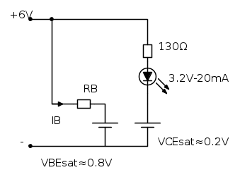

Se invece si vuole solo accendere e spegnere il led, niente regolazione, e` meglio metterlo sul collettore. In questo modo si riesce a saturare il transistore che scalda meno.
Il modello equivalente del transistore saturo potrebbe essere una cosa di questo tipo
La corrente di base, che questa volta e` forzata dal circuito, deve essere abbastanza maggiore della corrente di carico divisa per il beta minimo, e prendendo gli stessi numeri di prima, la corrente di base deve essere almeno di 2mA (4 volte la corrente che il transistore in linearita` assorbirebbe, beta forzato di 10).
In questo caso la resistenza di base RB risulta essere di circa 2.7kΩ
