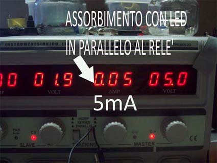

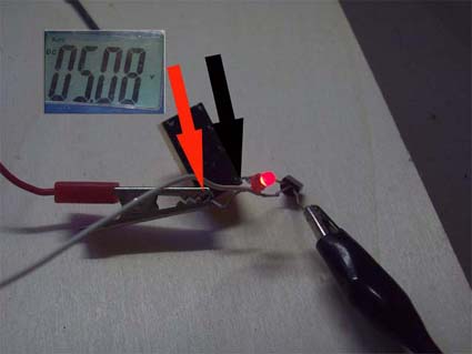

Tanto per mettere in pratica:
il circuito di Isidoro deve funzionare per forza,questa ne e' la dimostrazione:
Montando al volo il circuito ho comunque messo in serie la resistenza da 1k alla base del BJT e dando almeno 1Volt circa di alimentazione,l'assorbimento totale non supera i 5 mA led compreso.
il led si accende insieme al Rele'
Nella Foto 1 c'e' l'assorbimento totale del circuito.
Nella Foto 2 c'e' la misura della tensione in parallelo alla bobina del rele' e' di 5Volt.
Controlla anche che l'anodo del Led sia rivolto verso la +5Vcc
