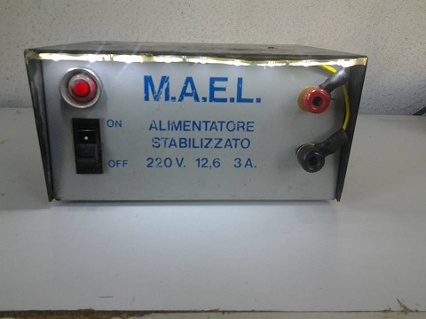

Ieri mi hanno regalato un alimentatore stabilizzato M.A.E.L. che in uscita eroga 23V.
Volevo modificarlo e aggiungere un circuito con LM317 per variare la tensione in uscita, ma ho pensato che potrebbe sorgere un problema: Più la tensione in uscita sarà bassa e meno Ampere saranno possibili da prelevare dato che l'integrato deve dissipare il calore generato da tutti i volt in più in entrata e dal carico che collego o sbaglio?
In tal caso avete una soluzione a tale problema? Vi ringrazio :)
Questa è la parte frontale dell'alimentatore. Non fate caso ai led, è una modifica personale per aver luce quando lavoro in penombra nella stanza.

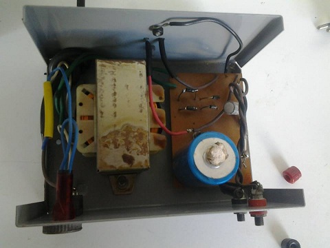

Questo è il circuito interno visto dall'alto.

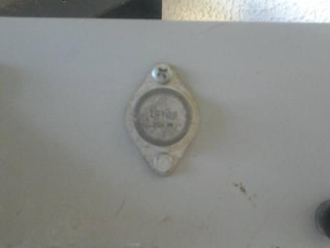

Questo è un integrato sul retro che suppongo funga da stabilizzatore, la sigla è BD181 (Non si legge bene).

Non mi sembra che il LED sia stata l'unica modifica visto che tu dici che da 23V e sul frontale c'è scritto 12,6V.
Se non è stato modificato in tal senso, probabilmente l'uscita non è più regolata ed il transistor BD181 è in corto circuito.
In tal caso si può cercare di ripararlo e/o modificarlo. Che tensioni continue ti servirebbero (da...a...)?
Puoi misurare la tensione alternata del secondario del trasformatore?

:shock: Per amor di Dio, butta via quel coso prima di fare danni o fartici male :!: Non vedi che è mezzo corroso e l'elettrolitico di livellamento ha tirato le cuoia sputando fuori l'elettrolita ? Ci credo che te lo abbiano regalato... se leggi sul frontale c'è scritta la tensione che doveva erogare
e cioè 12,6 V... ne misuri 23 perché non stabilizza più una cippa ! :twisted:

:-) Scusa Federico, è vero che si potrebbe tentare di ripararlo, ma dalle condizioni in cui è ridotto io personalmente non mi fiderei più nemmeno degli isolamenti del trasformatore. O_/
