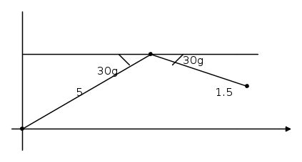

Una palla lanciata da una parete di una stanza rettangolare, lungo il pavimento, percorre 5.0m prima di urtare la parete opposta con un angolo di incidenza rispetto ad essa di \displaystyle \alpha=30^\circ. Dopo il rimbalzo la direzione del moto della palla forma un angolo di \displaystyle - \alpha=-30^\circ \) con la parete, e la palla si ferma a una distanza di 1.5m dalla parete che ha urtato. Fissando un sistema di riferimento cartesiano \displaystyle Oxy con l'origine \displaystyle O nel punto di lancio, l'asse x parallelo e l'asse y normale alla parete di partenza, determinare:
a) Il modulo s dello spostamento complessivo dalla palla rispetto al punto di lancio;
b) la larghezza d della stanza
Io ho provato a svolgerlo, però probabilmente sbaglio gli angoli. Questo è il disegno che ho fatto:
Ho provato a svolgerlo utilizzando questi angoli e quindi:
\displaystyle a_x=5cos30=4.33
\displaystyle a_y=5sen30=2.5
\displaystyle b_x=1.5cos30=1.29
\displaystyle b_y=1.5sen30=0.75
Allora il modulo complessivo sarà: \displaystyle s= \sqrt {((a_x+b_x)^2+(a_y+b_y)^2))} =6.49
Invece il risultato giusto dovrebbe essere
a) s=7.0m
b) d=6.9m
Sapete indicarmi dove sbaglio?

Puoi usare sia i gradi che i radianti basta che setti opportunamente la calcolatrice (che poi 30 gradi è un angolo notevole ma vabbè :roll: ).
I valori "giusti" sono nel post [1]
Metto giusti tra virgolette perché hai interpretato male il testo: "alla distanza di 1.5m dalla parete che hai urtato" non vuol dire che percorre un metro e mezzo ma indica che b_y=1.5

asamarco ha scritto:...hai interpretato male il testo: "alla distanza di 1.5m dalla parete che hai urtato" non vuol dire che percorre un metro e mezzo ma indica che b_y=1.5
occhio che dice: "...la palla si ferma a una distanza di 1.5m dalla parete che ha urtato
a me sembra che b_y=1

La distanza tra un punto e una retta è il segmento che li unisce perpendicolare alla retta. Tralaltro ho controllato e con b_y=1.5 i risultati attesi vengono.
EDIT 1: Anzi no uno dei due non viene, rifaccio
EDIT 2: s non deve venire 7 m ma 8m, la larghezza della stanza invece è giusta d=6,93 m

Ciao Marco,
secondo me è b_y=1 poiché l'origine del sistema di riferimento è posizionato nel punto di lancio, e la parete dista 2,5 metri dal punto di lancio, e la pallina è rimbalzata di 1,5 metri rispetto alla parete urtata.
Comunque ... non vedo queste cose da vent'anni e se dici che è così. ... mi fido ! :D

Ah ok, ho fatto un po' di casino io, abbiamo preso due riferimenti diversi :D
io ho preso il riferimento alla parete e dicevamo la stessa cosa
Ora ho riletto e ho visto che quello che viene chiesto non è la distanza percorsa ma la distanza dal punto di lancio quindi il tuo sistema di riferimento è più intelligente (e s = 7 m)
