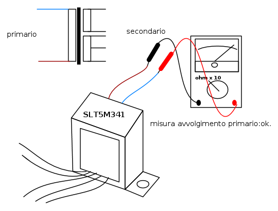

Messaggioda Foto Utentemir » 26 set 2013, 15:37
indianajones2 ha scritto:...a dirti il vero ho però poche speranze .
io consiglierei di verificare la bontà del trafo a freddo, ovvero in assenza di tensione,avendo cura di dissaldar ei suoi collegamenti dai reofori dello stampato interessato, incrociando le misure sui conduttori del trafo per quanto concerne il secondario e misurare anch eil valor eohmico degli avvolgimenti ai conduttori del primario.
Per far ciò è consigliabile identificare i conduttori in maniera univoca, magari numerandoli con un pennarello indelebile a punta fine e segnandosi le rispettive posizioni dove erano saldati, o ancora meglio eseguire dopo la siglatura qualch escatto ... non si sa mai...
a questo punto si dissaldano i conduttori e si eseguono le misure,magari annotando per i curisosi .. :D ..di EYou.. i colori dei conduttori e le misure eseguite modificando il disegno che segue ... ;-)
[23] Re: sostituzione trasformatore rotto amplificatore, senza da
Messaggioda Foto Utenteclaudiocedrone » 26 set 2013, 15:50
:-) Ottimo consiglio, prima però, per verificare la presenza di tensione sui secondari senza dissaldare niente, potresti raschiare (a apparecchio spento e scollegato !) un po' dell'isolante sui conduttori uscenti dal trafo subito a monte dello stampato dove vanno a collegarsi, poi accenderlo e mettere i puntali direttamente sul rame prima delle saldature. O_/

[25] Re: sostituzione trasformatore rotto amplificatore, senza da
Messaggioda Foto UtenteFedericoSibona » 26 set 2013, 15:59
Mi sembra però di vedere, dalla foto, che non ci siano cavi di rame smaltato del secondario accessibili senza smontare il CS.

[27] Re: sostituzione trasformatore rotto amplificatore, senza da
Messaggioda Foto UtenteFedericoSibona » 26 set 2013, 18:00
Tra l'altro c'è anche il problema della potenza del trasformatore e, smontandolo si potrebbe dargli una pesata.
Altrimenti, se Foto Utenteindianajones2 ci dice che integrato o ibrido è l'ampli di potenza, si può risalire da lì.
Comunque Foto Utenteclaudiocedrone ha ragione, prima di fare interventi profondi, assicuriamoci che il trasformatore sia proprio morto ;-)
Non è che quel trasformatore aveva un fusibile termico all'interno che, per ragioni da determinare, si è interrotto?

[30] Re: sostituzione trasformatore rotto amplificatore, senza da
Messaggioda Foto Utentemir » 26 set 2013, 18:53
FedericoSibona ha scritto:Non è che quel trasformatore aveva un fusibile termico all'interno che, per ragioni da determinare, si è interrotto?
devo ammettere che l'idea del fusibile termico nel trafo mi è balenata anch enell amia mente, e l'idea di far smontare il trafo per le misure avrebbe avuto poi seguito alla verifica della presenza del fusibile termico, questo ovviamente se l'esito delle misure sugli avvolgimenti primario e secondario avrebbero dato per spacciato il trafo, come dire... perso per perso.. una controllatina in superficie agli avvolgimenti non guasterebbe ... ;-)
pertanto se Foto Utenteindianajones2 se la sente può dapprima segnarsi tutti i collegamenti dei conduttori, magari facendo un report fotografico, poi dissaldarli e smontare il trafo dalla sua sede ed eseguire le misure degli avvolgimenti come già indicato, e se poi ne ha voglia farci uno schemino delle misure eseguite con i relativi risultati...e poi si vedrà ... :D
