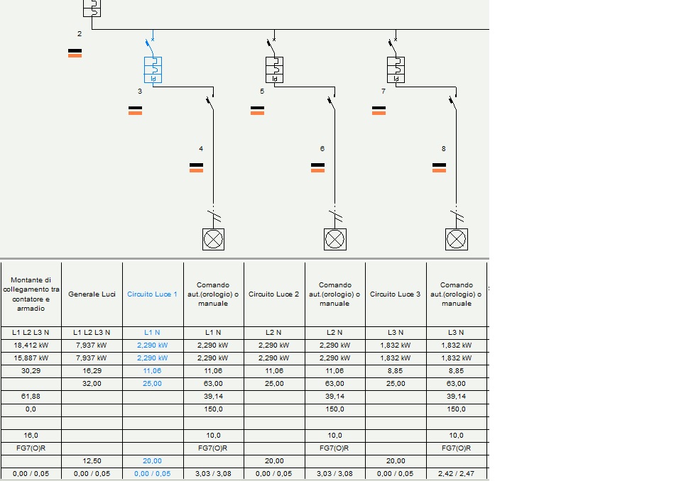

[164] Re: Messa a terra pali illuminazione pubblica
Messaggioda Foto Utentecharman » 22 ott 2013, 23:49
magoxax ha scritto:
Puoi anche usare lo schema 1; metti una fase per polo e il neutro a comune.
Il tutto ovviamente in funzione delle protezioni esistenti e sezione dei cavi "già passati" permettendo.
Ci siamo: il quadro è stato installato. Chiaramente c'è qualcosa che non va. Allora le tre linee luci sono protette ciascuna da un MTD 25 A, 0.5 A. Se facciamo partire l'accensione i differenziali scattano. Allora abbiamo provato a mettere tutte e tre le linee luci sotto un unico differenziale quadripolare che avevamo a disposizione (con Id = 0.3 A). Il bello è che non scatta. Quindi non è un problema di dispersioni. Il problema, secondo me, potrebbe essere relativo ad un rientro sul neutro di corrente, visto che il neutro è in comune...
Voi che ne pensate?

[165] Re: Messa a terra pali illuminazione pubblica
Messaggioda Foto Utenterosino » 22 ott 2013, 23:58
Oppure a un problema di cablaggio. .. hai uno schema di quanto realizzato?

[166] Re: Messa a terra pali illuminazione pubblica
Messaggioda Foto Utentecharman » 23 ott 2013, 0:25
10 minuti..lo sto disegnando...

[167] Re: Messa a terra pali illuminazione pubblica
Messaggioda Foto Utentecharman » 23 ott 2013, 0:37
Eccoli. Schema 1 è la realizzazione a parte i contattori. Schema 2: è il quadro intero.
Il neutro è a comune. Vediamo se riusciamo a scoprire l'arcano.

[168] Re: Messa a terra pali illuminazione pubblica
Messaggioda Foto Utenterosino » 23 ott 2013, 7:23
L'arcano è proprio il neutro così come l'hai collegato.
Se è comune non puoi utilizzare 3 differenziali diversi ma uno unico con 3 accensioni distinte mediante contattori.
Praticamente fai un unico magnetotermico diff. ed i 3 contattori che interrompono solo la fase

[169] Re: Messa a terra pali illuminazione pubblica
Messaggioda Foto Utenteattilio » 23 ott 2013, 8:43
Scusa ma perche` il neutro e` messo in comune a valle dei differenziali? Sara` che non ho ancora carburato, ma mi sfugge il motivo :oops:

[170] Re: Messa a terra pali illuminazione pubblica
Messaggioda Foto Utenterosino » 23 ott 2013, 8:54
Ha voluto fare 3 accensioni diverse su una linea trifase.....
Peccato per il collegamento del neutro eh eh :lol:
Per forza scattano i differenziali
