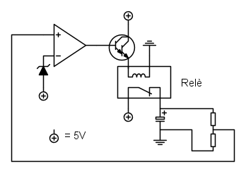

meglio di prima ma lontano dalla mia aspirazione (1-2 minuti). Inoltre la carica non si interrompe da sola. Pensavo di usare un circuitino come questo per interrompere la carica (è un ABBOZZO!):
Va bene? Le modifiche sono accettate!! Dovrebbe fermare la carica a 3.7V.
E' normale che manchino i valori dei componenti, devo prima sapere se va bene per il mio scopo.
Quando la tensione sul partitore resistivo arriva al valore dello Zener, l'uscita va a livello alto e manda in conduzione il darlington, aprendo il relè e interrompendo la carica.
Inoltre servirebbe capire meglio come funge il circuito di carica del Vileda in modo da poter togliere la limitazione in corrente, e modificarlo per fargli "mangiare" svariati Ampere. Io ci ho provato ma mi sono incastrato appena ho visto che il positivo andava a finire in un microscopico transistor SMD, ovviamente NON adatto alla corrente che ci transita, e anche tramite una microscopica resistenza di valore oscuro, sempre inadatta alla corrente anche se di 180 mA. Inoltre non ho capito né cos'è ne cosa serve U1 (TO92), né perché il negativo dal caricatore debba passare ATTRAVERSO i pulsanti NC. #-o
Qualche spiegazione?
Grazie a tutti! O_/
