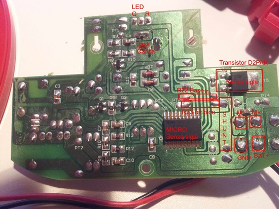

Ho appena acquistato da un negozio cinese un ViROBI (robot pulitore della Vileda) per il solo scopo del modding, in modo da renderlo un po' meno stupido e un po più high tech :D (quello che fa ora è gironzolare per la stanza cambiando direzione a caso quando incontra un ostacolo)
Quando l'ho comprato ho visto subito che le batterie erano orrende NiMH 1Ah cinesi, e che si caricavano in 16 ore e la carica NON si interrompeva automaticamente, e poi duravano 1 ora e mezza scarsa. [-X .
Avendo un supercondensatore da 1100F e 3.8V, ho pensato subito di metterlo all'opera per accorciare la carica e allungare la durata.
Piccolo problema, il condensatore NON deve MAI superare 3.8V pena l'ESPLOSIONE perché è un ibrido tra litio e supercondensatore. (è questo qui: http://www.jmenergy.co.jp/en/products_cell_rami.html ). Ho pensato a un circuitino con LM317 per limitare la tensione ma essendo limitato a 1A vanificherebbe la funzione del condensatore cioè di accettare importanti correnti e caricarsi in 1 minuto o meno. Un LM317 "corazzato" da qualche 2n3055 o simile scalderebbe troppo. Soluzioni?
L'alimentatore che userei è un ATX 500W con 25A sulla linea 5V.

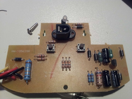

Allego foto del circuito stampato. La mia idea è di riutilizzare la presa per la ricarica già presente nel VIROBI, anche se dubito che possa prendersi 25A senza lamentarsi :mrgreen:
Foto della scheda:
lato rame
lato componenti
Il coso sembrava morto per un momento, ma ora l'ho ressuscitato. e sto cominciando a capire il funzionamento. Il transistor D2PAK accende e spegne il motore, mentre R21 (grossa resistenza) genera una caduta di tensione. Il micro guarda la caduta tramite R23 e capisce se il motore è bloccato. L'ho bruciata non so come (resistenza 0.21 mega ohm), ma ora ponticellandola va tutto.
A presto!

Messaggioda Foto Utentelego11 » 6 ott 2013, 15:18
Rieccomi, oggi ho fatto qualche test. :mrgreen: Ho collegato il supercondensatore e il coso ha funzionato perfettamente, e si è fermato a 3V ben sopra la soglia minima di 2.2V del supercondensatore per via della protezione già integrata nel Vileda.

Inoltre servirebbe capire meglio come funge il circuito di carica del Vileda in modo da poter togliere la limitazione in corrente, e modificarlo per fargli "mangiare" svariati Ampere. Io ci ho provato ma mi sono incastrato appena ho visto che il positivo andava a finire in un microscopico transistor SMD, ovviamente NON adatto alla corrente che ci transita, e anche tramite una microscopica resistenza di valore oscuro, sempre inadatta alla corrente anche se di 180 mA. Inoltre non ho capito né cos'è ne cosa serve U1 (TO92), né perché il negativo dal caricatore debba passare ATTRAVERSO i pulsanti NC. #-o
Qualche spiegazione?
