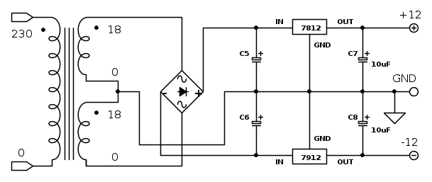

ciao a tutti, ho un alimentatore kert modello AL1220DIN
Descrizione, non riesco a capire se questo alimentatore sia duale; quindi solo teoricamente vorrei alimentarvi il sopracitato amplificatore operazionale TL072 Datasheet
sono molto ignorante in materia, la tensione all operazionale dovrebbe essere duale tipo +12VC e -12VC.
le mie domande:
è duale?
nel caso non lo sia lo posso modificare? o meglio ne vale la pena considerando quanto costa?
costruirne uno? o comperarne uno?
grazie mille a tutti per l'attenzione.

No, quello non è un alimentatore duale.
Se vuoi costruirlo tu, un esempio potrebbe essere questo:
I condensatori C5 e C6 vanno calcolati in base al carico, ma, se ci devi alimentare un solo TL072, allora l'assorbimento sarà davvero irrisorio.
Se invece vuoi un circuito già assemblato, cerca qualcosa come questo (qui la tensione di uscita è regolabile).
In ogni caso ti serve un trasformatore a presa centrale, oppure con gli avvolgimenti secondari collegati in serie (come si vede nello schema che ho postato sopra), qualcosa tipo questo che ovviamente deve essere di potenza adeguata.

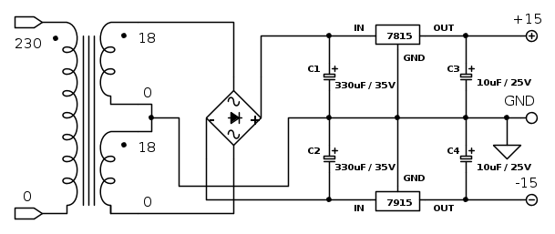

innanzitutto grazie mille per la tua risposta, ci devo alimentare questo circuito
un preamplificatore stereo con controllo di volume bilanciamento e toni alti e bassi, che chiaramente non ha ancora nello schema l'alimentatore duale da 12V, per questo ti chiedo primo a C5 e C6 che valori gli assegneresti?
MavKtr ha scritto:Se invece vuoi un circuito già assemblato, cerca qualcosa come questo (qui la tensione di uscita è regolabile).
costa davvero molto poco, però sarebbe più interessante costruirlo...
MavKtr ha scritto:In ogni caso ti serve un trasformatore a presa centrale, oppure con gli avvolgimenti secondari collegati in serie (come si vede nello schema che ho postato sopra), qualcosa tipo questo che ovviamente deve essere di potenza adeguata.
quindi se ho capito bene mi serve:
- un trasformatore di alimentazione a presa centrale, che è quello che mi hai linkato, giusto? che potenza credi che io abbia bisogno? nel mio circuito inizialmente era indicato 15VC duali, ma secondo diversi consigli, potrebbero anche bastarne 12.
- uno per tipo di regolatori di tensione 7912, 7812
- 2 condensatori elettrolitici polarizzati da 10uF
- 2 condensatori elettrolitici polarizzati da quanto spero me lo dica tu...
- un chassis di alluminio
e il gioco è fatto, manca qualcosa?

Sbaglio, o si tratta di un piccolo mixer per segnali "phono"?
Gli elettroliti C2-C3-C13-C14 io li sostituirei con condensatori in poliestere.
12 volt vanno già bene, ma a questo punto tanto vale farlo a 15 che è ancora meglio.
Comunque quel circuito non credo richiederà oltre 10mA (facciamo anche 20 per stare larghi), pertanto io farei così:
Quanto alla potenza del trasformatore, se lo prendi da 18V puoi stare tranquillo già con 3VA.

MavKtr ha scritto:12 volt vanno già bene, ma a questo punto tanto vale farlo a 15 che è ancora meglio.
resterò quindi legato ai 15, come voleva il progetto originale.
MavKtr ha scritto:Comunque quel circuito non credo richiederà oltre 10mA (facciamo anche 20 per stare larghi), pertanto io farei così:
grazie di cuore, sei stato davvero di aiuto, mi divertirò a costruirmi anche l'alimentatore...sono le mie piccole soddisfazioni..
MavKtr ha scritto:Quanto alla potenza del trasformatore, se lo prendi da 18V puoi stare tranquillo già con 3VA.
quindi quello che mi hai linkato giusto? vado subito a vedere se il mio negoziante di fiducia ne ha uno..grazie ancora tantissimo!!

Messaggioda Foto UtenteMavKtr » 8 ott 2013, 15:55
clayton ha scritto:quindi quello che mi hai linkato giusto? vado subito a vedere se il mio negoziante di fiducia ne ha uno..grazie ancora tantissimo!!
Quello che ti avevo linkato è anche più grande di quello serve, comunque la mia rimane una stima approssimativa.
Se conosci qualcuno che ha un alimentatore duale da laboratorio (anche "fai da te"), ti consiglio di assemblare prima il mixer e di provarlo appunto con un altro alimentatore giusto per essere sicuri di quanta corrente assorbe.
A quel punto ti puoi costruire il tuo alimentatore perfettamente "su misura"! :ok:
