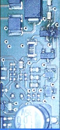

Salve,
ho fatto bruciare un componente sulla scheda di un pulsante per automazione domotica. La storia è abbastanza lunga su come è successo (e forse inutile) per questo la racconto in basso.
Allego le foto del componente, si può rimediare sostituendolo ?
vista componente..JPG (24.68 KiB) Osservato 3227 volte
vista scheda.JPG (18.66 KiB) Osservato 3227 volte
Credo che sul componente (che ha 3 terminali) ci sia scritto L21 .. sapete aiutarmi a capire di che si tratta?
Storia:
Il pulsante è un componente del kit automazione bticino per tapparelle. Volevo collegarlo ad una scheda arduino e mi serviva simulare la pressione del pulsante per comandare le tapparelle da smartphone.
Quando premo il pulsante uno dei 2 contatti (per ognuno dei 2 pulsanti di salita e discesa) viene portato a massa. Per capire quale fosse portato a massa, ho pensato male di provare entrambi i contatti. Ebbene al primo tentativo ho avuto una scintillina e puzza di bruciato. Il bello è che subito dopo ho provato l'altro contatto e ha funzionato. Dopo qualche minuto si è spento tutto e non ha funzionato più nulla.

Dopo alcune ricerche ho trovato questo datasheet
ci sono 3 modelli con la stessa piedinatura. Come capisco qual è precisamente?

Messaggioda Foto UtenteFedericoSibona » 11 ott 2013, 14:15
A) vedi se riesci a fare foto del particolare usando la dimensione concessa sul forum di 640x480pixel
B) come sei risalito da L21 ai componenti di cui hai postato i datasheet?

:-) Il componente bruciato è identico al componente sano sotto di lui nella foto; dal contenitore a tre terminali lo ipotizzerei come transistor, a me con L21 però risulta solo un diodo a giunzione che non c'entra nulla (equivalente del BAW31), da cui ho idea che senza lo schema elettrico del costruttore ci sia ben poco da fare... O_/

Messaggioda Foto Utentes7evin » 11 ott 2013, 15:07
Sono risalito da L21 a quel datasheet cercando l21 diode su Google. Il datasheet si trova all indirizzo: http://www.datasheet4u.com/datasheet/K/A/S/KAS29_GuangdongKexinIndustrial.pdf.html
Nel datasheet del kas35 sono descritti anche il kas29 e il kas31. Alla voce Marking trovo proprio la sigla L21 in corrispondenza del kas31. Essa si riferisce al componente BAS31 (o KAS31 da quanto ho capito) .

Messaggioda Foto Utenteclaudiocedrone » 11 ott 2013, 15:37
:-) Edit: BAS31 (mannaggia a me e agli occhiali... :mrgreen: ), doppio diodo; è proprio lui :ok: O_/
