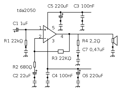

Buongiorno a tutti. Chiedo aiuto per risolvere un problema. Volevo fare un amplificatore alimentato a 12 V e ho trovato lo schema che ho provato a riprodurre in Fidocad.Anticipo che e' la prima volta che uso il programma, per cui sarà uno schema impreciso. Nel caso non vada bene, vi prego segnalarlo, che farò tutte le modifiche che riterrete necessarie. Il circuito sulla breadboard purtroppo non mi dà alcun segnale. Ho provato ad alimentarlo con 12 V e la cassa emette un debole "buzz" . Se non ho capito male si può alimentare fino a 44 V , allora pensando l'alimentazione non fosse sufficiente, ho provato con un vecchio alimentatore da stampante 33V 650ma e al secondo tentativo l'alimentatore si è bruciato. Ho provato a controllare il circuito e tutti i collegamenti sembrerebbero corretti.
Qualcuno ha qualche consiglio? Visto che ho pasticciato un po' mentre provavo a farlo ,c'e' modo per sapere se ho danneggiato il TDA2050 ? Grazie in anticipo .

Intanto mi sembra di vedere "qualche" condensatore di troppo nel tuo schema... ma soprattutto, quello è uno schema che funziona con alimentazione duale.
Se usi un comune alimentatore con sola tensione positiva, allora non devi usare quello schema, ma quello che trovi qui, a pagina 6.

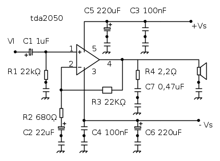

Aggiungo nuovo schema, perché avevo omesso dei dati....

Lo schema è sbagliato: la resistenza da 22 kohm all'ingresso deve essere collegata a massa direttamente, senza il condensatore.
In seconda battuta mi sembra di capire che tu abbia a disposizione un'alimentazione singola, mentre il circuito disegnato è quello con alimentazione duale. Il TDA2050 può lavorare in entrambi i modi ma lo schema è diverso.
Il datasheet è questo: http://www.st.com/st-web-ui/static/active/en/resource/technical/document/datasheet/CD00000131.pdf, se usi un'alimentazione duale devi usare il circuito di fig. 4, se usi un'alimentazione singola quello di fig. 6
Come puoi vedere sono ben diversi.

Questo è lo schema "ripulito" del 2050 con alimentazione duale.
Se lo hai alimentato con un alimentatore da stampante tra i piedini 5 (+) e 3 (-) forse hai fatto altri danni, oltre a friggere l'alimentatore stesso.
Inoltre il condensatore C6 era invertito: dovrebbe stare col positivo a massa e il negativo al ramo negativo di alimentazione, come nello schema corretto.
Come consigliato da Foto UtenteMavKtr, Foto Utenteedgar e Foto UtenteIsidoroKZ, potresti ritentare con lo schema del 2050 ad alimentazione singola.
