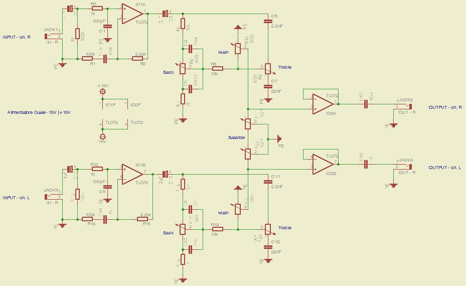

vi posto un circuito di esempio, considerando che C2, C3, C13,C14 li cambio con quelli in poliestere a 100V. grazie a tutti.
- Allegati
- il circuito
- il circuito mini.jpg (203.61 KiB) Osservato 8832 volte
A parte il fatto che non si leggono le diciture dei componenti, ma quello è un circuito audio di basso segnale e non non mi pare di vedere componenti critici come tensione/corrente.
I resistori vanno bene quelli da 1/4 di watt, gli elettrolitici vanno bene da 10/16V ed i condensatori ceramici o in poliestere hanno in genere tensioni di isolamento esuberanti per quell'impiego.
Diverso sarebbe, ad esempio, il circuito di alimentazione degli integrati che eroga ±18V (o 15 o 16?)

FedericoSibona ha scritto:A parte il fatto che non si leggono le diciture dei componenti, ma quello è un circuito audio di basso segnale e non non mi pare di vedere componenti critici come tensione/corrente.
foto ad alta risoluzione: http://img401.imageshack.us/img401/1160/yan9.png
Grazie Federico ho postato il circuito con una foto ad alta risoluzione.
FedericoSibona ha scritto:I resistori vanno bene quelli da 1/4 di watt,
perfetto allora sicuramente prenderò quelli da 1/4 di watt, con tolleranza 1% e 5%.
FedericoSibona ha scritto:gli elettrolitici vanno bene da 10/16V ed i condensatori ceramici o in poliestere hanno in genere tensioni di isolamento esuberanti per quell'impiego.
perfetto anche per gli elettrolitici che userò in altri progetti, mentre i ceramici e poliestere ho notato tensioni sopra i 50V per i primi e sopra i 100V per i secondi, queste possono andare bene per questo ed altri progetti di questo tipo?
FedericoSibona ha scritto:Diverso sarebbe, ad esempio, il circuito di alimentazione degli integrati che eroga ±18V (o 15 o 16?)
Chiedo scusa erano ±16V su questo circuito!! Che sarebbe cambiato se avessi optato per un duale con tensione e potenza del trasformatore a presa centrale da ±18V e 22W?
