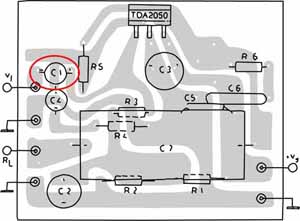

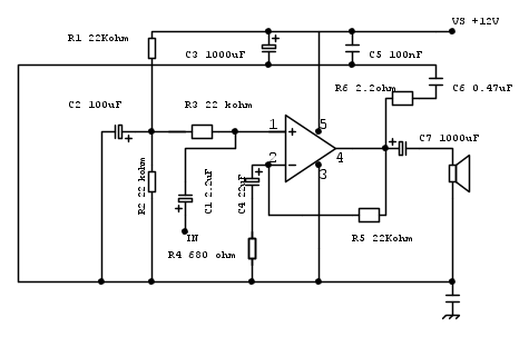

Ho seguito lo schema proposto a pag 6, e inserisco in maniera sommaria quello che ho cercato di riprodurre sulla breadboard. Purtroppo l'ho già alimentato e l'altoparlante fa "buzz" continuo.

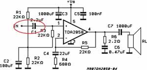

Non capisco una cosa dallo schema proposto a pagina 6 ( metto gli allegati) . Dal disegno del circuito ( parlo della mia interpretazione ovviamente ) , mi sembra di capire che il condensatore C1 ha la massa collegata al pin 1 e il positivo al jack ...dal layout , il disegnino mi sembra riporti il contario.. cosa non mi è chiaro? Per quanto riguarda il mio schemino, lo pubblico e poi se vorrete , vi annoierò anche con le foto. Per la vostra esperienza ,la mia domanda è .. non è che avrò già distrutto il tda?
Giusto per capire se ho chiari i concetti base, ho collegato tutto giusto? VS ( + 12V ) Ground ( massa + massa del jack + un connettore del'altoparlante ) e IN ( positivo del jack ) .
A presto e buona domenica a tutti O_/
schema pag 6
layout pag. 6

patrickfog ha scritto:mi sembra di capire che il condensatore C1 ha la massa collegata al pin 1 e il positivo al jack ...dal layout , il disegnino mi sembra riporti il contario.. cosa non mi è chiaro?
In questi casi, a volte capità di vedere condensatori montati con polarità invertita, perché si orienta il polo positivo dal lato in cui si nota una maggiore presenza di tensione DC. Puoi provare a montarne uno non polarizzato, ma non credo si questo il problema.

:-) Premesso che con il collegamento precedente oltre ad aver fritto l'alimentatore potresti aver fritto anche il TDA, ti rinnovo l'invito a postare delle foto ben visibili del montaggio su breadboard; nella tua ultima versione in fidocad dello schema del circuito con alimentazione singola c'è un errore gravissimo, un condensatore di capacità non specificata (in basso a destra sotto a tutto) tra la linea di "ground" e il simbolo della "terra"; sorvolando sulla non proprietà della simbologia usata, se per caso hai messo veramente un condensatore (che non capisco dove tu abbia visto sullo schema del datasheet) tra il riferimento equipotenziale del circuito e il terminale negativo della alimentazione il risultato è che il circuito non risulta alimentato poiché i condensatori, per la corrente continua sono dei circuiti aperti. O_/

MavKtr ha scritto:Intanto mi sembra di vedere "qualche" condensatore di troppo nel tuo schema
Ora capisco perché MavKtr aveva scritto ciò ... Claudio non c'e' alcun condensatore .. io ho usato in FidocadJ quello che si chiama " Fuga a massa ( V ) " e mi esce così . In effetti lo vedevo ambiguo anche io, ma sai non intendendomene troppo.Qual'e' il corretto?

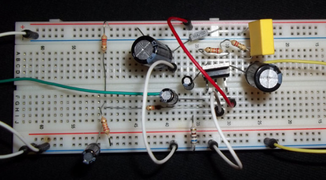

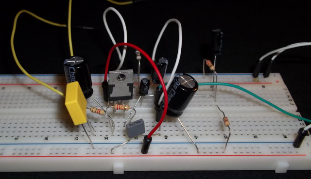

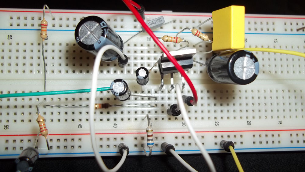

Ok, ma purtroppo devo dire di no. Inizia appena alimentato il circuito e toccando con il dito non varia. Resta uguale senza contatto, con il dito e con il collegamento alla sorgente. E' un ronzio continuo, stabile e al tocco l'altoparlante vibra. ( L'intensità del rumore in forma empirica è paragonabile poco meno alla ventolina di un portatile).. Mi è capitato un aumento dello stessa vibrazione dopo che è stato collegato oltre un minuto, ma l'ho constatato una volta sola.
Allego tre foto.. spero siano chiare, altrimenti ne metterò altre. Non vedrete il dissipatore, perché l'ho tolto per le foto, in realtà le prove sono sempre state fatte con quello..
Resto in trepidante attesa , grazie O_/

Allora; intanto quello che ho disegnato è il simbolo adatto da usare in questi casi, lo trovi nella "libreria standard" -> "simboli elettrotecnica" alla voce "equipotenzialità", in quanto nonostante sia spesso comunemente confuso con "terra" o "massa", correttamente quel ramo circuitale è il riferimento equipotenziale; poi due appunti: le foto sono troppo grandi (immagine lenzuolo)
e nonostante la buona messa a fuoco non vanno bene; una regola del forum (e del buon senso) impone che le immagini siano di dimensioni ragionevoli e inserite "in linea con il testo"; se ridimensionate risultassero troppo piccole per una buona leggibilità suddividile in più sezioni; altro appunto è che purtroppo noto che anche tu... non sai usare la breadboard; i terminali dei componenti non vanno lasciati interi ma tagliati e piegati (nel caso) opportunamente a una lunghezza di ca. 6 max 8 mm, ripuliti bene, nel caso raschiandoli con una lama o con la cartavetrata, (ottime allo scopo le limette di carta per le unghie) e inseriti a fondo nei fori in modo da ottenere un buon contatto elettrico con le piste che corrono sotto i buchi e le mollettine di ritegno della breadboard; se non fai un montaggio ben ordinato diventa anche difficile seguire i collegamenti per poterli controllare. Comunque ho la vaga idea che il povero TDA sia schiattato e che il ronzio che ti ritrovi in altoparlante (...però, decidi una versione definitiva per favore: se è sempre presente come hai scritto nell'ultimo post o appare toccando l'ingresso come avevi scritto in quello precedente... :mrgreen: ) sia il ripple della alimentazione sovrapposto alla tensione continua della stessa; occhio che insistendo rischi di uccidere anche il povero altoparlante :( O_/
