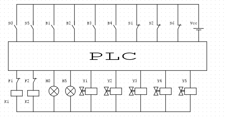

Ora vedo che nell'elenco I/O (post[6]) mancano gli ingressi
di protezione motori (F1 ed F2) e nello schema di post[ 7]
non è stato tenuto conto di quanto già suggerito.
M1.0 (che per chiarezza preferirei chiamare CicloAut)
oltre che in emergenza (S6) deve arrestarsi anche con F1 ed F2,
+ una condizione che indichi l'effettiva fine del ciclo (B4).
Avevo poi richiamato l'attenzione sul fatto che gli organi di ingresso
delle protezioni sono NC. quindi i contatti corrispondenti
nello schema devono tenerne conto.
Prima di passare ai comandi delle uscite ritengo fondamentale
completare questo primo passo.

Sono noioso e punzecchiante ma:
1) quello schema fatto così è inutile. Se proprio schema si deve fare, si riporta tutto: dall'alimentazione della CPU e delle schede, fino alla numerazione dei singoli terminali.
2) non era lo schema il problema attuale e, perdertici dietro non ha aggiunto nulla di utile ai problemi precedenti.
3) potrebbe anche essere sbagliato e, quindi non lo farei nemmeno. Sopratutto nella gestione delle sicurezze e delle correnti limitate per ogni uscita.
Ma, di tutte le domande fatte in precedenza, andate perse e morte, cosa hai e non hai capito?
Oppure: quanti esercizi hai fatto prima di questo? Con che risultato?
Quando si parla di algebra booleana sai di cosa si tratta? Conosci la sostanziale differenza tra un circuito combinatorio ed uno sequenziale?
Ti giro la frittata in modo diverso, e nota che sto già andando molto oltre la mia visione di "aiuto": cosa vorresti che il forum ti insegnasse? Partendo da dove?
Infine: non postare mai più schemi FidocadJ in formato raster e non urlare!

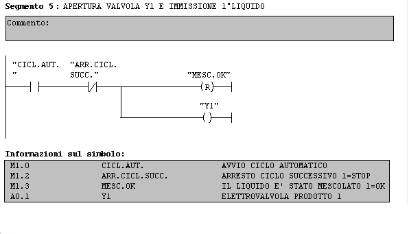

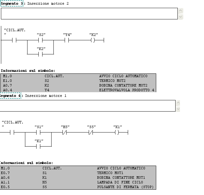

Perché hai aggiunto S1 ed S2? Nella specifica sono F1 ed F2
(che non devono essere messi in serie alle uscite, ma entrare nella logica
del ciclo automatico)
allor posto i primi cinque segmenti
